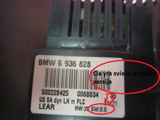

Sveiki turiu tokia ideja, noriu padaryti bmw E46 modeliams Triple turn svitch ( vos paspaudus posukio rankenele
jis sumirksetu 3 kartus) ir Brake force display, ( stabdant didele jega stop zibintai mirgsetu) yra ir kitokiu opciju
pavz: uzvedus masina uzsidegtu ir zibintai ir ruko zibintai nieko nereiketu ijungineti paciam ir t.t. ir pan. Sia opcija galima butu padaryti visiems bmw E46 modeiams kuriu SW(Sviesu modulio versija) yra ne mazesne nei 3.4. atnaujinimas internete kainuoja apie 200$ mano kaina butu 40-50euru. jeigu
atsirastu norinciu investuociau i sita reikala pinigu, pradzoi noretusi suzinoti ar butu norinciu tureti sita opcija.
Laikas: tai uztruktu apie pora valandu.
O dabar viskas trumpiau kad nekiltu bereikalingu klausimu. Jus atvaziuojate Vilniuje pas mane arba perduodate man savo sviesu moduli ir as per pora valandu ji atnaujinu jus ji idedate atgal ir jau turite atnaujinta sviesu moduli su uzsakyta kodiruote.

Failo aprašymas: Sviesu modulio versija
Sviesu modulio versija.jpg [ 65.06 KiB | Peržiūrėta 7426 kartus(ų) ]

Nemanau, kad į senus modulius įmanoma įkišti naujausią softą. Senuose modeliuose naudojamas kitas chipas su kitais atminties dydžiais. Galima pakelti softą tik nuo C35 versijos. Mano auto 2003-05 modulis stovi C32.
Manau, kad tik 2004m auto gali tikėtis C35 versijos šviesų modulio.

Taip, pas mane visa tai buvo. Buvau vienas is laiminguju rast sw4.5.
SW4.0 gaminamas nuo 2005m pabaigos. 4.5 2006 paskutinius kelis menesius.
Brake force display atsirado kaip reikalas anksciau.
Ir nera skirtumo kieno rinkai gamintas LSZ.
Jei reiketu vel man tokio dalyko, geriau tuos pinigus investuociau i Intravee.
Dadet daug nereikia, o funkciju sarasas kaip reikalas ilgesnis.

Nenoriu meluot, bet lyg sw30 jau turi BFD.
Veikimo principai pilnai koduojami, tai galima pasirinkt nuo ko isijungs kuri pakopa ir kokios lempos kokiu greiciu veiks.
