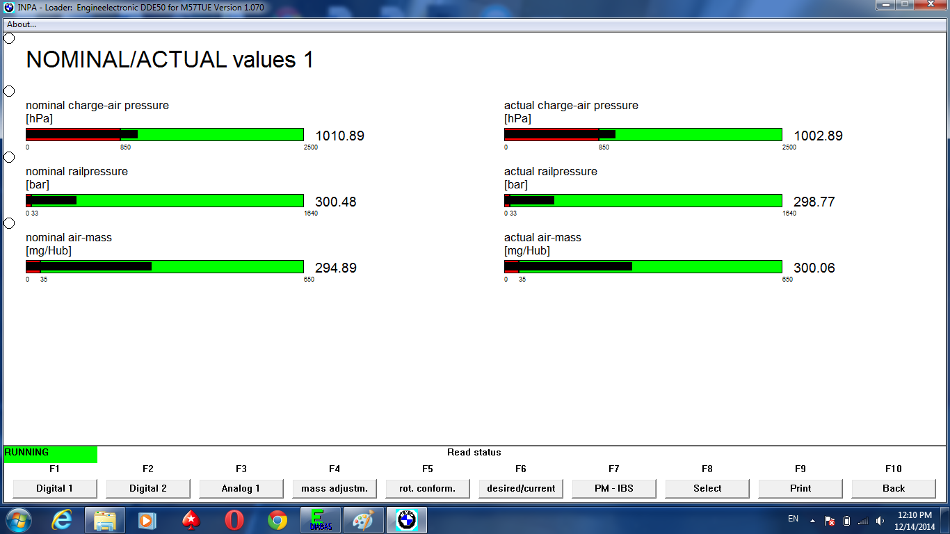

na visgi 200 ag, manau trauka turetu buti kazkokia ir nuo zemu apsuku, plius sukimo momentas didelis. ir manau vistiek nuo zemu uzspaudus dugna turetu buti kazkoks pagreitejimas o dabar kazkokia duobe atsiranda, lyg kazko per daug gautu. jei greicio pedala spaudziu po truputi iki dugno tuomet trauka daug geresne, bet jei iskart nuspaudziu pilnai ji, tai kazkokia duobe atsiranda.
StandartinėParašytas: 02 Kov 2015, 00:35
8330
Parametrus spaudziant tapke reik ziuret o ne is kavos tirsciu burt!
StandartinėParašytas: 02 Kov 2015, 10:59
2012.03.09
Bmw E46 330
tai gal galetum siek tiek paaiskinti ka stebeti parametruose nuspaudus dugna. ar siuos parametrus reikia stebeti nuspaudus dugna?
9.png [ 111.75 KiB | Peržiūrėta 7816 kartus(ų) ]
