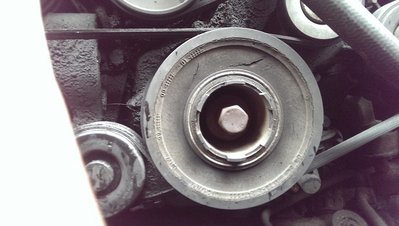

Tvarkydamas mašiną (bmw 320d) pastebejau paplyšusį būtent šitą škyvą. Prisegu nuotrauką ir noriu paklausti ar jau reiktų susirūpinti ir ieškotis naujo ar dar nieko baisaus ir galima nerimauti. Labai ačiū už atsakymus.
IMAG0758.jpg [ 114.75 KiB | Peržiūrėta 2692 kartus(ų) ]

vertetu susirupinti kuo greiciau, nes tokie dalykai megsta sugesti paciu netinkamiausiu metu

Buvo man taip ant 330D. Pirmieji požymiai - užsidegdavo krovimo lemputė pilnai susukus vairą, tai nuskubėjau pirkt generatoriaus diržo. Važiuodamas į servisą keist diržo pamačiau, kad kaip kalėdinė eglutė pradėjo iš eilės užsidegti, abs, stabdžių, elektros ir visos kitos lemputės ir galiausiai užgesau likus 15 metrų iki serviso. Dastumiau iki serviso ir ten po kelių minučių man parodė suplyšusį škyvą. Pakeitė už 50 Lt. Škyvą gavau už 480 Lt. Per pažįstamus tą pačią dieną.

Paskubek pasikeist, nes bedu pridaro kartais daugiau nei reikia :) ir jeigu turi lysnu pinigu tai dek cortec orginalu, nes idejus prasta atsiras vibraciju daugiau.
