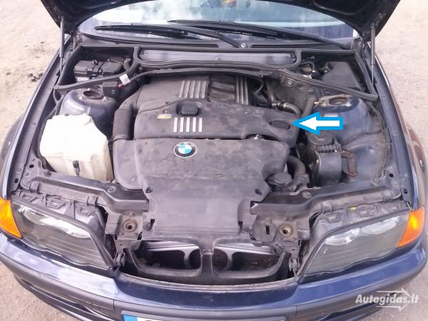

Prie to pacio paklausiu, kur ant E46 stovi stiprintuvo skystis ir kad patikrinti?

Lithuania rašė:
bmw-320-e46-d-sedanas-1999-5.jpg [ 93.77 KiB | Peržiūrėta 9428 kartus(ų) ]

Stiprintuvo skyscio ir nebebuvo, tiesiog neiejo i galva patikrint :D
