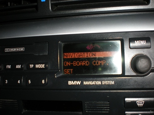

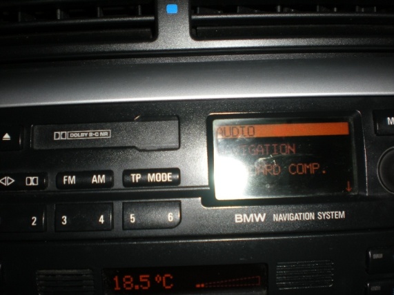

Sveiki, neseniai nusipirkau savo pirma BMW :) Pasirodo neveikia Radio, nors pardaveja veliau telefonu sake, kad veikdavo "tik turesi pats susirguliuoti". Kaip dabar supratau, tai atrodo, kad negauna sroves, saugiklius patikrinau (bent tuos, kur radau daiktadezej, pas mane TOURING), viskas atrodo gerai. Pirmame paveiksliukyje tik pasukus degima dar raso Audio, bent po kokios puses minutes tas meniu dingsta ir lieka tuscia vieta. Ka dar galeciau patikrinti?

pacioje mageje gale yra saugiklis, gal jis padege.
jei jis buna padeges, apsvietimas vistiek veikia mages, o pas tave su navigacija, tai gal ta vaizda duoda navigacija is bagazines, tai gali buti magikes saugiklis, lupi juosta nuo bardacioko, tada lupi virs mago, atsuki 2 varztus ir magiukas tavo rankose.

ir dar sitas magas gali but su garso bloku. gali but ir jis nuejas.
tai pvz radija groja ir maga isemus. :mrgreen:

issitraukiau as ta mageli, gale tik fyske ateina i ji, daugiau nieko nera, dar buvau atsidares ji pati, bet viduj irgi jokio saugiklio neradau :(
o kur yra tas blokas?
dar be to ir disku deze nereguoja irgi, atrodo, kad taip pat negauna sroves, gali buti ji priklausoma nuo magelio?

melyna maza fyske ar juoda didele?

melyna maza, bet jau radija pasijungiau, liko tik disku deze.
zodziu prieky yra tik radio kontroleris, pati radija bagazineje stovi, ten ir buvo saugiklis nudeges, dar neziurejau disku dezes, gal ir ten yra koks saugiklis?
