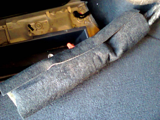

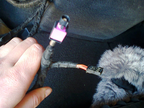

Sveiki, gal kas žinot kur galima pajungt tuos laidus? Ir ar imanoma per ji padaryt aux įėjimą, nes esu matęs, jog prie šitų laidų prijungia IPHONE ar IPOD bet kaip kur ir ką ten jungt nežinau. AČIŪ už atsakymus.

CD cheindzerio laidai

o galima tiksliau, kieno signalas eina tuo violetiniu laidu ir kas eina kitu. ar galima kazkaip pajungt 3,5 jungti?

nepajungsi, tavo atveju nusipirk koki yatour arba lituok is magnetolos. kad aktyvuot signala is changerio reikia kad jis pasiustu signala per can bus.

o galetumėt įdėt koki linka ? nes liatavima randu tik ant kasetinės magės.

O pats CD magas kokiu gamybos metu, nes naujesni iskarto turi AUX funkcija.

ant pačio mago matosi užrašyta jog 2004, bet buvau aš pajunges ant 3-ju pinu aux ir spaudžiant mode mygtuka jungia tik cd daugiau nieko.

o laida paprasta dareisi ar su varzom?
nes ne ant visu be varzu veikia

Reik dar varza uzsimest ant to kvadratinio laiduko (kokia ir ant kuriu laidu ieskok googlej) ir isijungs Aux
