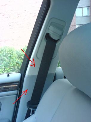

StandartinėParašytas: 28 Rgp 2009, 23:24
2008.07.08
Klaipeda
E34 520i 89'
E46 330iA 02'
Nekuriant naujos temos, gal kam teko nuimineti sitas apdailos detales? Nesinori isdraskyti nezinat kaip jas nuimti.

StandartinėParašytas: 29 Rgp 2009, 19:36
2008.10.25
2433
E90 318d M47TU2 BiTurbo
ex E46 320d M47
ex E34 535i M30
ex E46 318i M43
Centrum rašė:
Nuiminejau apatine, jei gerai pamenu reikia nuimt slenkscius tada tavo nurodyta detale reikia tiesiog traukti i save, jokiu varztu ar pan ten nera.
