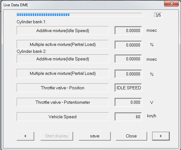

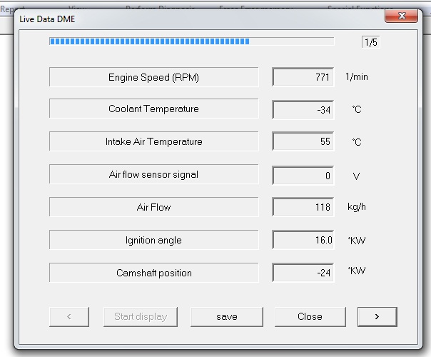

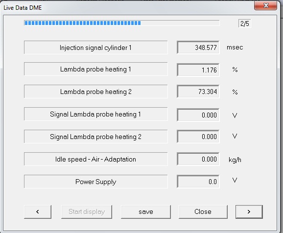

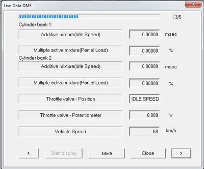

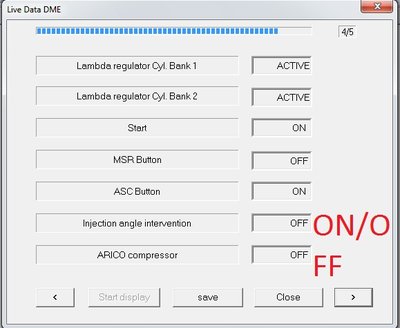

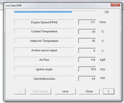

KA MOKEJAU TA PERSKANAVAU
1.jpg [ 43.22 KiB | Peržiūrėta 6601 kartus(ų) ]
l1.jpg [ 61.04 KiB | Peržiūrėta 6601 kartus(ų) ]
l2.jpg [ 60.96 KiB | Peržiūrėta 6601 kartus(ų) ]

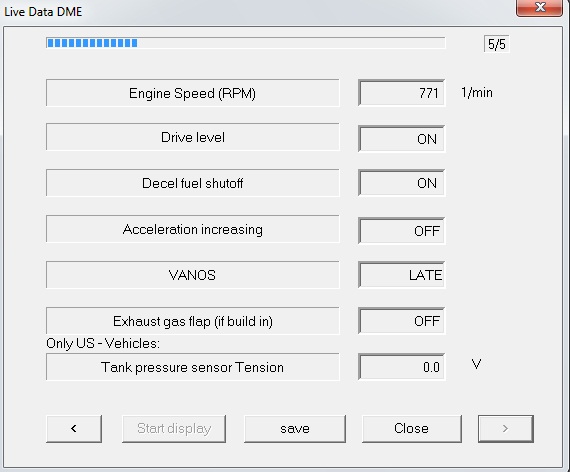

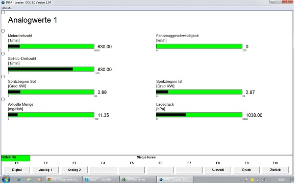

YKELIAU TESINY
L3.jpg [ 64.83 KiB | Peržiūrėta 6601 kartus(ų) ]
L4.jpg [ 58.03 KiB | Peržiūrėta 6601 kartus(ų) ]
L5.jpg [ 52.45 KiB | Peržiūrėta 6601 kartus(ų) ]

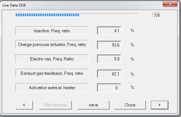

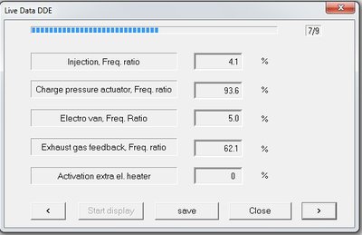

TIKIUOSI NEPYKSTAT :)
L6.jpg [ 43.36 KiB | Peržiūrėta 6600 kartus(ų) ]
L7.jpg [ 46.39 KiB | Peržiūrėta 6600 kartus(ų) ]
L8.jpg [ 45.39 KiB | Peržiūrėta 6600 kartus(ų) ]

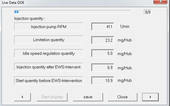

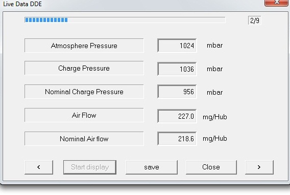

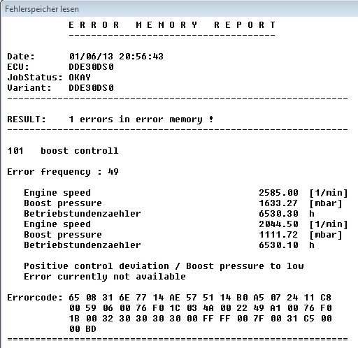

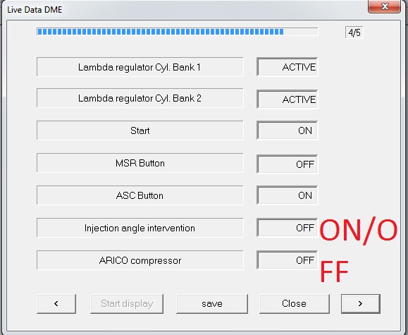

NA IR PASKUTINES KLAIDOS KUR BUVO
presure error.jpg [ 85.38 KiB | Peržiūrėta 6600 kartus(ų) ]

kiruxxx rašė:
del to svilpimas irgi gali buti? su inpa kaip patikrinti?
hm, del svilpimo tai purkstukai ne prie ko. Paziurek kiek mbar prie kokiu 2200rpm vaziuojant

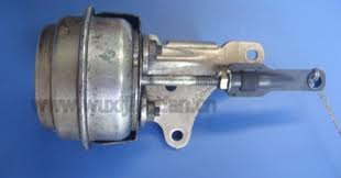

buvo turbina sugedus pakeiciau kita ir viskas gerai. tki ji buvo restouruota nesenei ir sake prisukta del garantijos. y kure puse reikia pasukti kad geriau trauktu :) ?

kiruxxx rašė:
Ka tu ten sukint ruosiesi? parodyk kokioj nuotraukoj ar schemoj

kiruxxx
apie sita kalbejau
images.jpg [ 5.32 KiB | Peržiūrėta 6518 kartus(ų) ]

kas cia per "garantiniai prisukimai" :? pirma kart girdziu. tas daiktas wastegate sklendes viduj darineja, teko porai auto (ne bmw) anksciau keistis, jokiu tokiu "prisukimu" nebuvo. kaip tik jo geriau nereguliuoti, nes ant stendo ji sureguliuoja ir jau buna jis sumontuotas kartu kai keiti turbina.

kiruxxx rašė:
apie sita kalbejau
Pirmiausia pravaziuok pasijunges live data ir paziurek ar turbo pasiekia maksimalu reikalinga slegi, jei pasiekia tai geriau nelysk prie sito daikto.
trotilio rašė:
O tu bent zinai kas yra wastegate ? bmw turi kintama geometrija, o ne wastegate

nu arba turbinistas kazka pripasakojo arba as jo nesupratau, nes zmonai ant hdi buvo keista turbo. aisku hdi ne bmw, bet pamaciau is paziuros identiska dali cia foto, pamaniau cia tas pats. tiesa bet ten ir wastegate ir kintama geometrija. taip sake :) nu jei ka sorry, geriau nekalbet ka is kazkur girdejau, paciam neissiaiskinus ;)
bet esme, negi buna kazkoks "garantinis prisukimas"?

Mano nuomone cia nesamone

trotilio rašė:
nebuna jokio garantinio prisukimo,cia turbut tave pagasdino kad nesukinetum to varztelio,nes pasukinejes gali pprisidaryt reikalu :)
