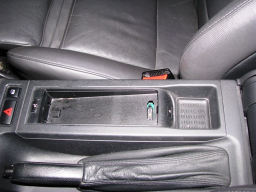

tesiant tema, pas mane irgi yra visa telefono instaliacija tam kad veiktu per bluetooth'a, tik pacio telefono aparato ner. Kai nupirkau masina, radijos displejuje buvo viena is opciju TELEFON, bet po el.diagnostikos si opcija dingo, meistras sako, kad ner kaip jos ijungt neprijungus pacio aparato. tik kaip pajungi aparata tada galima suporuoti per bluetooth su kitu belekokiu telefonu ir tada gali fiziskai telefono aparata atjungt o tavo suporuotas liks. Kas zinot kaip yra is tikro? gal yra Vilniuje meistras tokiems dalykams?
