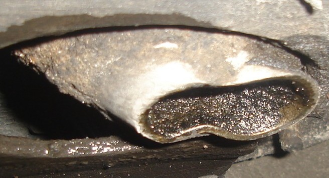

Problema/klausimas: Sveiki, iškilo tokia problema. Pastebėjau, kad veikiant varikliui ir esant laisvai pavarai iš po dugno kyla išmetamosios dujos (dūmai). Iš pradžių maniau, kad duslintuvas trūko, nuvariau tvarkyti, tai pasakė, kad viskas su duslintuvu tvarkoje ir parodė iš kur eina išmetamosios dujos. Jos eina per išmetimo vamzdelį (net nežinau kaip reikėtų pavadinti, nes neradau). Anksčiau taip nebuvo, bet turėjau įvykį su šernu, po kurio buvau truputį pakilęs į orą (tiesiogine to žodžio prasme). Turbūt kai nusileidau kas nors ir nulėkė nuo ten. Gal tas "išmetimo vamzdelis" turi būti uždengtas, užkimštas ar panašiai? Gal kas žinote ir galite patarti?
DSC02914.JPG [ 70.04 KiB | Peržiūrėta 3876 kartus(ų) ]

o tai iskur tas vamzdis kyso? :?
gal cia vebastos duslintuvas?

Atsalo orai, pasireiskia Webasto
webasto-heater.jpg [ 15.84 KiB | Peržiūrėta 5155 kartus(ų) ]

webasto? o jis turi taip dūminti? o iš tikrųjų šiltu metų laiku to dūminimo nebuvo.

webasta veikia tik atšalus orams
