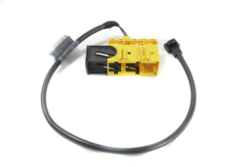

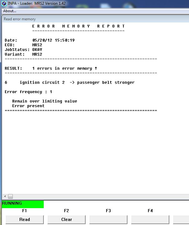

Uzsiziebe airbag'o lempute, koks sios klaidos galimas sprendimo budas? Kaip suprantu cia dirzo ytempejo problema, arba galimas atvejis kad nera gero kontakto? Ar lengvai nusiima tos fiskutes po sedyne? Savaitgaly ardysiu, tai renkuosi informacija kaip ir kas gali but negerai.

Jei gerai prisimenu 3omu varza uzkabini ir rami galva.

Bet ka tada pralosiu uzkabindamas varza? Pirotechnika neveiks?
Clipboard02.jpg [ 49.35 KiB | Peržiūrėta 3237 kartus(ų) ]
StandartinėParašytas: 21 Geg 2012, 17:55
Nesuveiks dirzo itempejas avarijos atveju ir Airbagu issiskleidimo momentu.
(jei SRS sistema mato sugedusi itempeja o tu ja apgauni varzos pagalba)

kad ta pirotechnine dirzo spyna 30lt kainuoja tvarkinga neissovus deveta..

Problema isspresta :D Pakaisiojau fiskes, nuresetinau klaida ir vuolia :D Problema dingo, matyt nebuvo gero kontakto.
