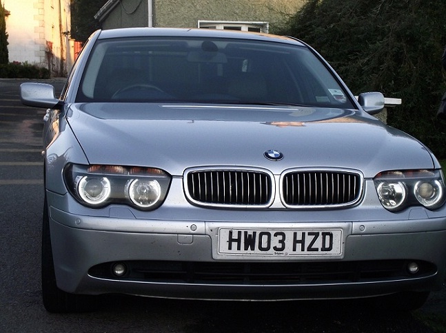

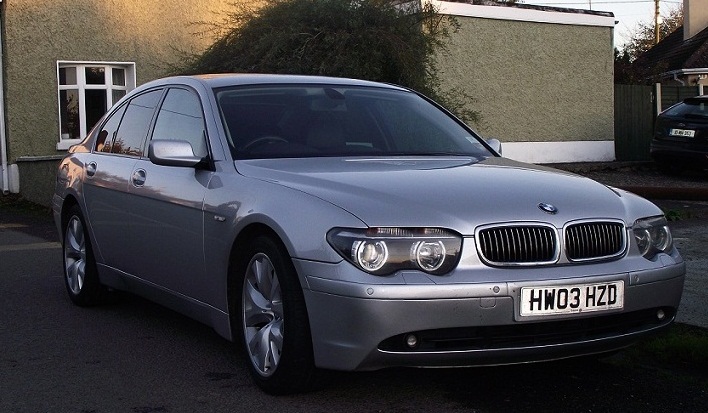

ne jokiu klaidu nemeta, nupirkau is ebay uz 20e komplekta baltu led lempuciu, nu ten su visuo tuo plastmasiniu korpusu ir viskas ok, nes stovi ten kiek 10 watu ar kiek, o tos led tik 6w, bet yra turbut sumontuota varza viduje korpuso.

jo toki komplektuka pirkau, truputi silnai matosi tas baltumas dienos metu, o vakare tai graziai.
