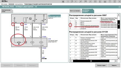

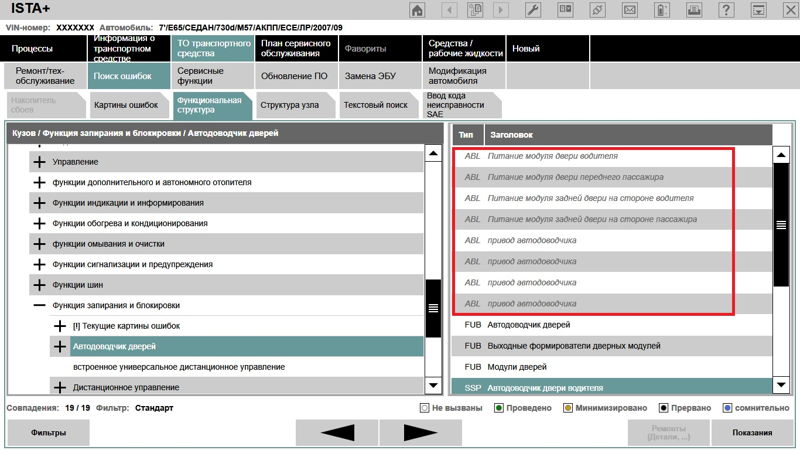

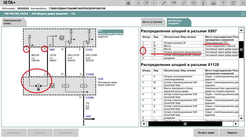

o sudeti pritraukejus daug reikalu ? idejus spynas ir varikliukus dar reikia atsivesti pliusa kazkaip , gal kas daretes?
StandartinėParašytas: 10 Kov 2017, 17:49
Maitinimas nuo duru modulio....
Pritraukejas_V.P.jpg [ 66.81 KiB | Peržiūrėta 19323 kartus(ų) ]
ALB_test.jpg [ 64.38 KiB | Peržiūrėta 19323 kartus(ų) ]
