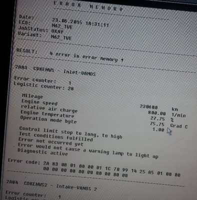

BMW740i 225kw E65. Meta klaidą P2188. Prisegu foto. Gal kas žinote, kokia problema.
IMG_20150621_074431.jpg [ 92.19 KiB | Peržiūrėta 5771 kartus(ų) ]
IMG_20150621_074829.jpg [ 93.89 KiB | Peržiūrėta 5771 kartus(ų) ]

Klaidos kodas yra per riebus kuro mišinys dirbant laisvomis apsukomis. Varikliui dirbant laisvomis apsukomis Taip pat jaučiasi ne pilnai sudegusio kuro kvapas ir iš duslintuvo eina dūmelis. Oro filtras pakeistas.
Gal kas žinote gerą meistrą Kaune, kuris pajėgtu tai sutvarkyti.

Nors nemazai priezasciu aiskiai pateikta, klaidos paaiskinime, ziurint gyvus parametrus, tu isvardintu komponentu, manau turetumet uz ko uzsikabint.

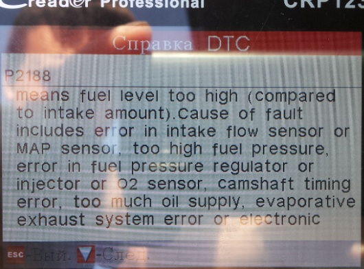

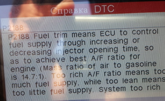

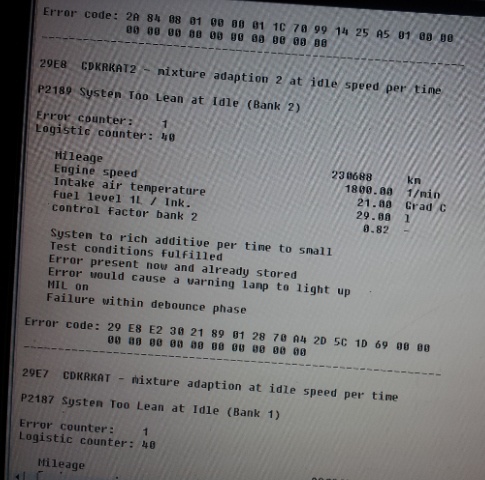

Prisegu dar pora foto. Daryta su kita programinele įranga.
Dūmelis rūksta tik iš vieno duslintuvo (kairės pusės), kaip ir tepalo kvapas.
Vienas žmogus minėjo, kad tai problema del valvetrnico.
IMG_20150623_191013.jpg [ 80.44 KiB | Peržiūrėta 5693 kartus(ų) ]
IMG_20150623_191052.jpg [ 88.67 KiB | Peržiūrėta 5693 kartus(ų) ]
