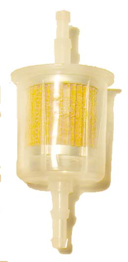

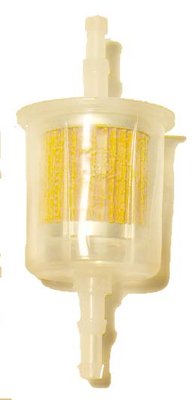

Labai padeda sekantis veiksmas.
Iš apiplovimo bakelio išeinančią žarnelę, patogioje tau prieiti vietoje, nukerpi. Nuperkį mažytį ale kuro filtriuką ir įstatai pagal skysčio tekėjimo kryptį. Visos drumzlės ir kitas Š surenkamas tame filtriuke. Kartą į metus pasikeiti. Nebent užsineša dažniau. Minimaliai darbo ir investicijų. Ir purškia švariai be jokių problemų. Prieš tai gali išsipūsti žarneles. Patikrintas reikalas. Merse pamenu buvo fabričnai taip padaryta...
Filtriukas.jpg [ 23.64 KiB | Peržiūrėta 8526 kartus(ų) ]

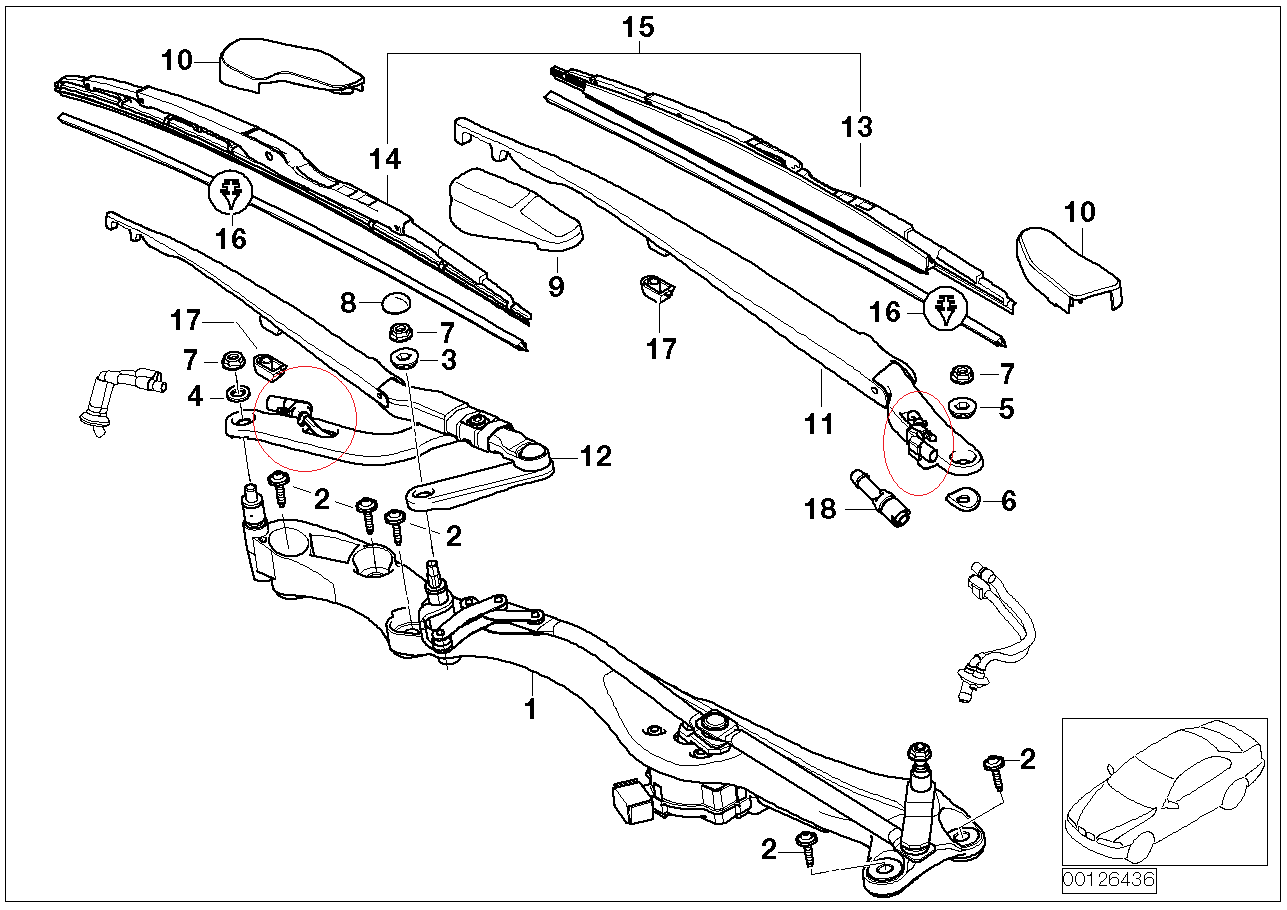

truputi permeciau akim sistema ir iskart klausimas, kas cia per daiktai paveikslelyje, ant kiekvienos valytuvo kojos jie stovi, i juos jungiasi dvilaide fyske, ir per ji eina slangeles. Panasu i siurbliuka. Kas cia tokio?

man tai panasu y paprasta sujungima, slanga susijungia su suvalituvo galu, o ta fiskes tai net neturiu zalio supratimo ka ten ji veikia, gal ka nors uzdaro, atidaro, matuoja, skaiciuoja neiaksu, bmw tis pazieurek kas ten per velnias. Tu perziurek visa sistema nuo bakelio iki ispurskejo gal kur uzgnybta yra, ar uzkimsta nuiminek visokius tokius sujungimus pravalyk, man E38tam truputi kitaip buvo prie pacio ispurskejo ten jungdavos dvi slangutes viena isju nusimove ir atrodo kad nebutu spaudmo ant vieno pucia ant kito nepucia o visas tas buvo po grotelemis tai ieskojau visur galu pradejau nuo uzpilimo bakelio kol daejau iki paskutinio tasko ir radau kame reikals.

Ciakas rašė:
Gal koks skysčio pašildytuvas.

PusėKrokodilo rašė:
=D> Protinga mintis...
