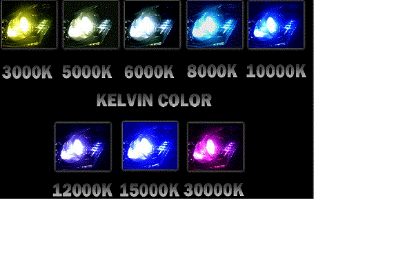

tai jei pagal kebulo numeri man visur siulo 3000kelvin arba taip priklauso, o as noriu idet 8000k arba 10000k ar dar daugiau, tai man reikes kazkokius blokus keist ar ne?
Untitled.gif [ 39.64 KiB | Peržiūrėta 6406 kartus(ų) ]

ne blokeliai lieka tie patys

tau priklauso k4300 katrie sviecia baltai :wink: o tie visi 8000-10000kelvinu ir daugiau,ju gan prastas apsvietimas jie daugiau del grozio kam patinka purple color #-o

skaitau skaitau ir negaliu suvokti, kokie ten 3000K pagal vin koda? isvis retas dalykas atrodo.
