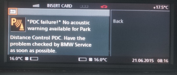

Pirkau auto su suskaldytu buferiu, pardavėjas sakė kad po autoįvykio meistrai , kad nepypsėtu kažką atjungė po kapotu. Sutvarkius buferį parktronikai neveikia , meta klaidą. Meistrai kurie tvarkė buferį sakė, kad po kapotu nieko atjungta nerado. Gal žinote Kaune meistrą, kuris žinotu.
Ir dar klausimaas,dega užrašas INSERT CARD.
IMG_20150621_082020.jpg [ 49.17 KiB | Peržiūrėta 4628 kartus(ų) ]

Insert card tai cia rodo kad neideta SIM kortele tavo masininiame telefone

O tai nutrint pdc klaidas bent bandet?

Parktroniku klaidos neišsitrina. Išsivalė visos klaidos išskyrus parktroniku

tai ka meta, visus priekinius daviklius?
http://www.bimmerfest.com/forums/showthread.php?t=646465
Jei gerai suprantu yra fyske prie oro filtro, surarsk ja ir pajunk jei atjungta.
