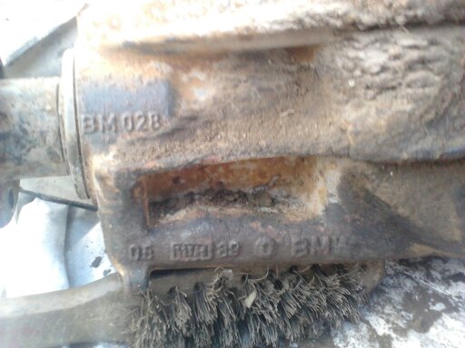

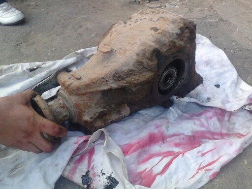

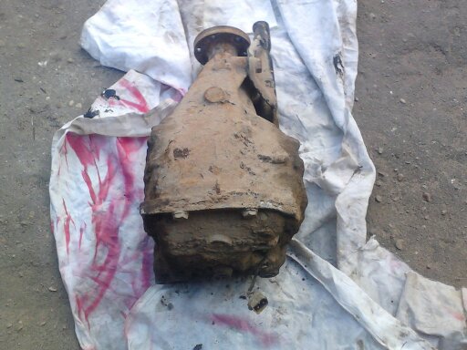

taigi atsitiko problema su senelio E32 reduktorium, dariau big burnout :D ir kaskas baisiai pokstelejo reduktoriuje, issiemus lauk klebejo visi viduriai per pusasliu skyles,nezinau ar ten taip turi buti,nes pirma karta susiduriau su tokia problema, ka galit patarti daryt?gal kas turi kita reduktoriu parduot ar ka daryt? :cry:

na manau skelbimai butu labai protinga iseitis :) Siaip ji restauruot manau neapsimoka

Sveiki atsakou i du klausimus nes kilo du klausimai cia pirmai jai tavo reduktorius subirejo irtau jis bilda kai kratai gali pasakiti jam good bay nes net neapsimuoka ji restaurot,kada pirksi kita issuk varzta jisai ira su magnetu jai ant juo rasi doug metalo gabaliuku kaip struzke tai jisai irgi ira gerai pavarinetas kainos manajam buvo nuo 200 iki 350 as jou esu pakeites 3 reduktorius vienas net buvo skiles :) tad be baimes jeskuok issuk varzta ir ziurek...
