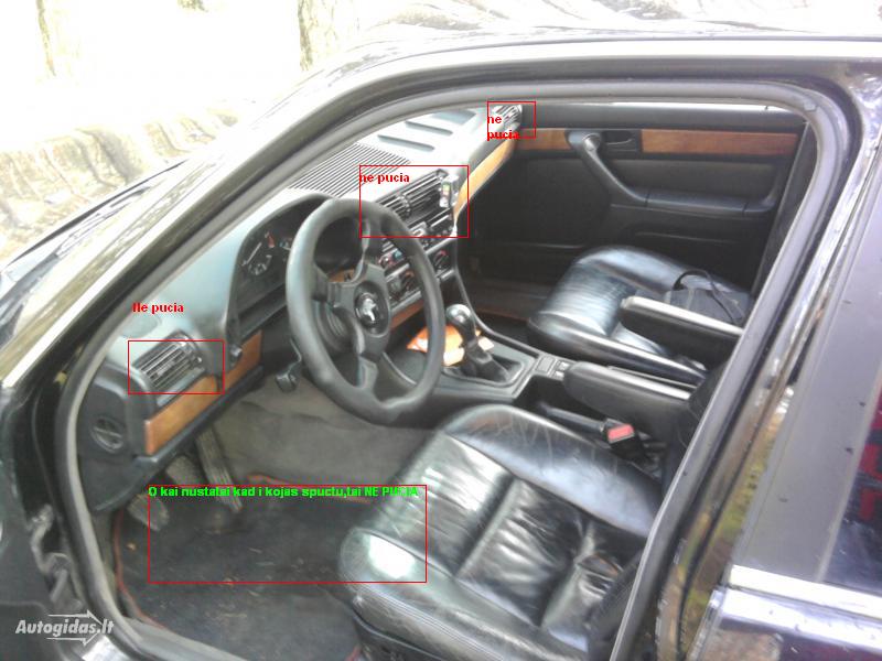

Pas mane tokia problema,peciukas dirba bet,pucia tik i langus priekinius,o kai nustatai ant koju tai visai ne pucia,ir i veida taip pat. Padekit kas zino kokia problema.

sklendziu troseliai nusoke,ar pastrigusios jos.Ardyk ir ziurek

Man sake,arba varikliukas arba sklendes,o kur tas sklendes stovi? Gal kas zino?
tai ar issiaiskinot kas nors, kodel silpnai ir tik i stikla bei kojas pucia?

O pas mane tik karstas pucia ir tik i langa priekini. Kiausinai tai zinau kur stovi,bet sklendes ne. ir pas mane be kondiskes. PLZ padekit
