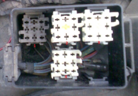

Radau bėdikę, nėra matyt tų dviejų rėlių, kur pagal temperatūrą antifrizo įjungia el. ventiliatorių dviem skirtingais greičiais, buvo užtrumpinti keturi laidai poromis po kapotu ir sukosi tie ventiliatoriai pastoviai... Kažin kur tos rėlės ir kokios turi dėtis po kapotu tose rėlių dėžutėse, manau, kad toj mažesnėj, ne pagrindinėj, nes joje nėra nė vienos rėlės, tik kelios jungtys...
1.jpg [ 51.96 KiB | Peržiūrėta 6885 kartus(ų) ]
StandartinėParašytas: 03 Lap 2009, 22:02
Bus 2 ir 3 rėlės.

ten lygtai paprasciausios reles po 30A ar kaip ten jos markiruojamos. paziuresiu rytoj pas mane kokios stovi.
