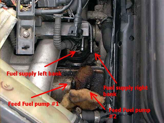

kuro siurblio slegis turi buti 3bar.Jeigu rasai atjungus viena babina dirba viena puse,o kita atjungus uzgesta tai tada problema greiciausiai tik su ta puse,gali buti kazkas nedajungta,reikia tikrinti viska is eiles kaip sakant.Del kuro sistemos tau siokia tokia pagalba:
fuelSupplyConnectionsRemoved.jpg [ 46.68 KiB | Peržiūrėta 8318 kartus(ų) ]

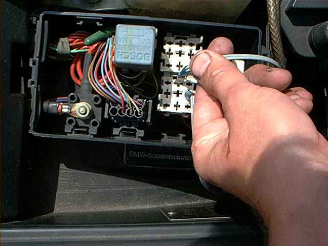

o cia kaip uztrumpinti siurbliuka kad dirbtu be degimo,keleivio pusej dezute reliu.
jumpingFuelRelay.jpg [ 28.49 KiB | Peržiūrėta 8310 kartus(ų) ]

tai kur iejimas zinau slegis mane truputi domino,o del gesinejimo tai man atrodo yra vienas vedantysis kompas delto ir gesta

matai as ta varikli ispraudziau i chuligana tai man nereikia trumpint,ten dag laidu yra salione galiu tiesiai pajunkt siurblius
