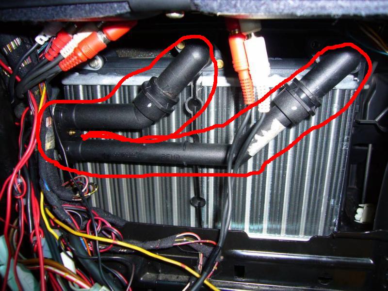

puse problemos jau sutvarkiau, viena problema buvo vandens pompoj, pro ja lasejo, tai pakeiciau ir jua geriau. pakeiciau peciuka, bet vistiek langai rasoja, gal tos plasmasines zarnos prie peciuko jau nusidevejusios... #-o kur gaut dabar tu plasmasiu? :?:

nes varvejo ir pro pompa, ir kazkur peciuke. pakeiciau pompa - ten jau normaliai. rasoja langai ziauriai, pakeiciau peciuka, beveik nieko nepasikeite. nusprendziau kad beda plastmasiniuose vamzdeliuose, nes atrode jau nekaip #-o
Failo aprašymas: kalba eina apie situs vamzdelius
image_org.jpeg [ 93.76 KiB | Peržiūrėta 10521 kartus(ų) ]

http://bmwfans.info/parts/catalog/E32/S ... microfilt/
berods sesta detale. Tos kaina Krastoj 222,56lt
P.S. tai cia praktiskai trecdali masinos teko nurankiot kad pakeist peciuka bei ta pompe? =D>

taip sita. brangiai :( reiketu naudotos paieskot. gera peciuka uz 20lt suradau, tai nelabai noretusi uz ta vamzdeli ~220lt paklot :shock:
o del pompos ir peciuko keitimo, tai man uztruko apie 3 valandas, ilgiausiai su salono isrinkimu, o jau surinkt buvo daug lengviau. ir net neliko nereikalingu daliu, kaip daznai pasitaiko =D>
