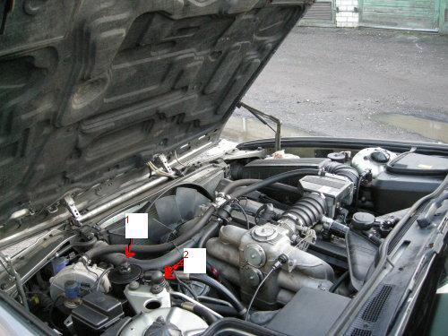

sveiki,iskilo tokia problemele,ir nezinau kaip rasti galus,gal kas turesite koki protinga patarima.
prasidejo viskas nuo to kad keiciau priekinius stabdziu diskus ir kaladeles.cilindriukus suspaudineja u atlaisvines nuorinimo vintili.pakeitus viska prasidejo siokia tokia mistika.uzkurus masina stabdziu pedalas pasidare per nelyg minkstas,na lyg ir taip turi buti,kelis kart paspaudus viskas turejo atsistoti i savo vietas,bet taip neivyko,pagalvojau gal prigaude oro kai suspaudinejau cilindriukus
,nuorinau,problema neissisprende.plius dar paspaudus stabdi stipriau,kyla vairo stiprintuvo skystis bakelyje,netgi praktiskai bega net per virsu.pakeiciau vakumine kriause kuri jungiasi su stabdziu cilindru ir vairo stiprintuvo bakeliu.problema isliko.tai va,kodel paspaudus stabdi kyla aukstyn vairo stiprintuvo skystis?matosi kad jame yra begale oro burbuliuku.kur ieskoti problemos sprendimo?ziurint viskas lyg ir sandaru,sujungimai geri.

nuotrauka bendram supratimui apie kuria vieta kalbu,gaila neturiu stambesnio plano nufotkinto.
Failo aprašymas: nr1 stirintuvo bakelis.nr2 vakumine kriause

Kiek man teko susidurti, tai oro burbuliukų kilimas reiškia viena - problemos su siurbliu. Bet jau E28( sorry už palyginimą ) man taip buvo. Pakeitus siurblį viskas išsisprendė.

vairo stiprintuvo siurbli?beja paspaudus ir laikant stabdi girdisi silpnas snypstimas variklio skyriuje,tuo metu kai pradeda minksteti stabdziu pedalas.negi ten taip stipriai susije vairas ir stabdziai...

Čia pas tave( bėja kaip ir pas mene E32 ) vairo ir stabdžių hidraulinis stiprintuvas. Iš seka, kad vairas ir stabdžiai labai susije dalykai.
