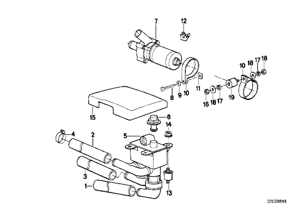

Laba diena. Turiu problemele, nuluzo detales nr.7 plastmasinis vamzdukas (cia ant 750iL). Faktas, kad reikia keisti visa detale. Norejau paklausti, ar netinka tarkim nuo E34, nes palei RealOEM, detales nr. tokie patys.
E34 http://www.realoem.com/bmw/showparts.do ... g=64&fg=18
E32 http://www.realoem.com/bmw/showparts.do ... g=64&fg=18
Busiu dekingas uz ats.
19.png [ 8.9 KiB | Peržiūrėta 5313 kartus(ų) ]

Stai nuo kokiu auto tau tinka http://www.realoem.com/bmw/partxref.do? ... showeur=on :wink:

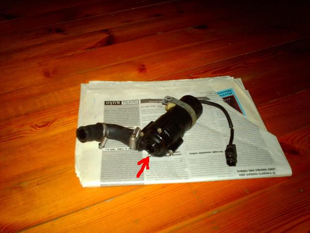

o nuluzo tai tas pagrindinis (horizontalus). Matyt jau buvo kazkada nuluzes, tai vos laikesi, slanga kibo tik kokius 5 mm. O savaitgali bekeiciant naujom meistriukai [CENZŪRA] visai dabaige.

Stai, nuluzo kur rodykle. Tas korpusas su vamzdeliais, lyg ir keiciasi, bet Tuzas matau is Siauliu, tai nelabaiu apsimoka vaziuoti del plastmases gabaliuko :? Bandysiu paieskoti pacios detales. O idomu, ar diametrai ant visu vienodi? Bet jei nr. sutampa, tai turetu atitikt... :?
IMAG0385.jpg [ 54.9 KiB | Peržiūrėta 5295 kartus(ų) ]

Nereikia nieko tiesiogiai sujungineti. Reikia padaryti taip, kad viskas veiktu. Cia juk BMW o ne koks VW. Sitas varikliukas reikalingas, kad uzgesinus varikli galima butu sildyti salona sukauptos silumos pagalba paspaudus REST mygtuka. Jis neveikia, kai variklis saltas ir tikrai nepumpuoja papildomai antifrizo nuo galvos
