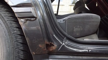

Gal kas pasiulys, ka ir kaip daryt su siuo variantu? Daryciau ne pardavimui, o sau.Pats nedaryciau, pirkciau paslauga.

1. Jei nedarysi pats, tai klausti tokių klausimų forume nėra prasmės, ieškaisi serviso, kuris atliktų darbus, veži, moki pinigus ir pasiimi gatavą produktą;
2. Jei darysi pats, geriausias variantas išpjauti surūdijusias vietas ir įvirinti naujas, viską po to atitinkamai sutvarkant ir nudažant.
Kolega, gal galetum parekomenduoti servisa, kuris nepadarytu gedos nei sau nei Tau?
Naujos dalys vietoj surudijusiu, tai turima omeny is naudoto automobilio ispjaut nesurudijusias dalis, ar kazkur galima uzsakyma duot, kad atveztu realiai nauja galini sparna?

Iš mano pusės aš tai galvoju, kad tokias vietas reikia ispjauti, įvirinti naujus lopus arba yra alternatyva stiklo audinys, kūrį beja aš pats naudojau tai žiurėsiu po žiemos, kaip išsilaikė mano tvarkymas ;) stiklo audinys turi vieną pagrindinį pliusą, kad jis nesurudys ir yra kietesnis už "blieką".

Jei neapipjaustyt jau bepradėjusio rūdyti sparno ir ant viršaus klijuoti stiklo audinį, tai pus kėbulas sėkmingai ir toliau. Geriausias variantas nupjauti tą išrūdijusią vietą ir įvirinti naują, jei leidžia finansai arba gero stovio dėvėtą kėbulo dalį, bei paskui viską apdorojus teisingai nudažyti.
Nu su užsakymais tai nebent iš Krastos auto už atitinkamus pinigus tau tas dalis atveš, o šiaip tai važinėji po šrotus ir žiūri mažiau parūdijusio kėbulo, kad išpjautų ko reikia.

Pradesiu ieskot nuo privatininku, gal pas kazka atsiras ardomame automobilyje man reikalingi ir neispuve plotai.
Reikia issiaiskint ar apskritai Krasta gali atvezt toki dalyka, kaip galiniai spranai.

jeigu apie remontines arkas, tai, manau, ne vien krastoj galima rasti, gan populiarus dalykas, jas pervirint. :roll:

Nzn ar tik man taip nesiseke, bet pries norejau sutvarkyti panasias vietas turetam E32 kebului. Tiesa i krasta nesikreipiau, bet niekur kitur neradau visiskai nieko butent 32 kebului. Yra kebulo detaliu parduotuve aleksoto turguje. Bet tie irgi nieko neturejo. Kiek skambindavau ardomiem dalimis, tai arba kebulas jau ilsedavosi po presu arba surudijes budavo. Kol galiausiai visai netycia uzmaciau viena varianta. Paskambinau ta pacia diena ir tai jau buvo rezervuotu detaliu :) zodziu nupirkau visa masina,nes buvo tikrai geros busenos kebulas. Kadangi buvo trukes variklio blokas pakeiciau motora ir vazineju dabar o ta sena isardziau dalimis. Tai tikrai linkiu sekmes ieskant detaliu. nors gal cia tik man taip nesisekdavo :)

Dėl naujų kėbulo detalių iš Krastos, tai labai abejoju ar verta, turint omeny kainą, o ypač jei reikia ne vienos pusės ir ne vienos panelės.
