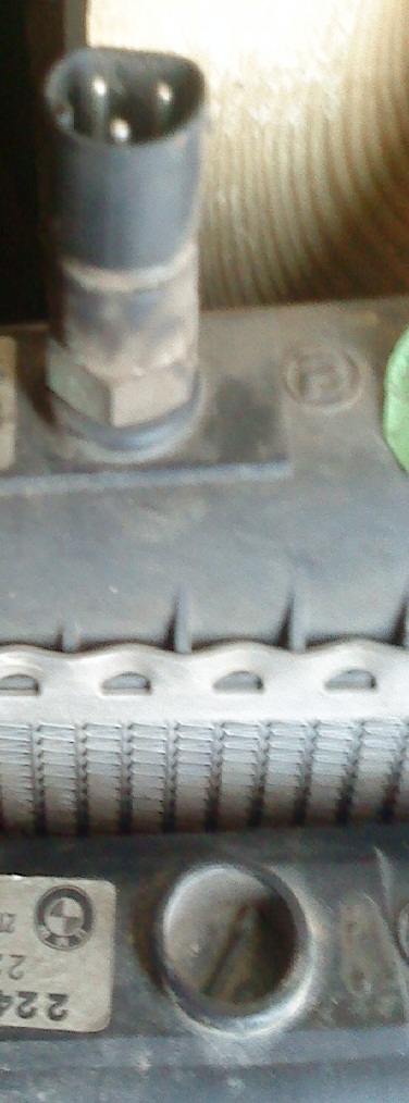

Labas visiems. Turiu problemele, gal kas patars, kaip isspresti si reikala. Susiradau savo septintukui radiatoriu, viskas tinka, slangos, tepalo vamzdukai, zodziu identiskas. Bet nera skyles dacikui. Vieta lyg ir yra jam, tik uzglusinta. Gal imanoma kazkaip imontuot sriegi, neisivaizduoju ka daryt :?

ieskai perejima savo davikliui, darai sregi radiatoriuje ir su kokiu locktite isuki. kitu budu nematau.
StandartinėParašytas: 06 Geg 2012, 17:33
3158
KAUNAS
E46 328ci;
E24 635csi;
nepadarysi ten radijatoriui jokio sriegio per plona plasmase ten.
orginaliai eina ten is kitos puses is vidaus verzle ideta i kure tas daviklis isisuka
as tai matau vieninteli varijanta det ta davikli i slanga nu pasidaryt toki trisaki i kuri eitu isukt ta davikli.

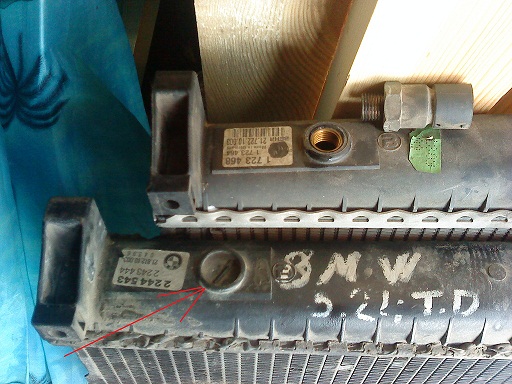

ačiū uz atsakymus, bet as nesuprantu, kam ta vieta visgi padaryta? Yra net paaukstinimas kazkoks. Jei apie 5 mm kibtu, gal laikytu ant kliju?
StandartinėParašytas: 06 Geg 2012, 17:44
radiatoriai vienodi, bet skirtingiems modeliams. vienam reikia ten daviklio, isregtas perejimas. kitam ne - yra tik galimybe ji isregtgi. man taip atrodo.
lupk is savo seno ir srieg.
gal isarciau nuotrakas gali padaryti, ten naujam tikrai ta vieta truputi plonesne atrodo, bet neturetu buti.

O klausimas kaip issriegt, lauzt ir viskas? :oops:

lauzt nereikia, grezt ir apdirbti. bet tikrai plona vieta ten, nera mesos. nepaviks manau. jei ir isriegsi tai nuluz per ta vieta veliau. gal imanoma ilituoti ten, remontuoja gi plastmases ir radiatorius.

PauliusK paklausyk tu manes as nevienus metus tuos radijatorius tvarkiau
jei nori idet ten ta davikli kur priklauso tai yra vienintelis varijantas,nuimt ta visa sonine plasmase idet ta varine verzle su sriegiu ir uzdet atgal ta bakeli.
bet patc cia nepasidarysi o jei niekad nedares tai ir nepatarciau kist nagu.
visi isriegimai tiesiai i plasmase tai baigsis suadintu radijatorium cia garantuotai.
geriauses varijantas ieskok kitos vietos kur isukt ta davikli. tai i kokia slanga ar gal kur i varkli.
beja neatsimanu uz ka tas daviklis atsakingas cia gal elektrinio vintiletoriaus termosujungejas? :roll:

Dekingas vyrai uz patarimus, reiks bandyt i slanga montuot. Gal buna kokiu trisakiu ar pan?

nera
teks gamintis pas tekintoja koki.
bet dar pries darant paziurek uz ka tas daviklis atsakingas, ir slanga reik teisingai issirinkt nes nevisoses
slangose antifrizo temperatura buna pastovi ir vienoda.
o koks variklis pas tave jei m30 tai paziurek ten prie permostato buna laisvu vietu tiem daviklem isuskt
gal ten eitu ji imontuot

Pas mane M70 5.0l, nu bandysiu kazka konstruot;)

o tas daviklis kartais ne kondiskiai naudojamas?nes pas mane 730 be condziaus ner o donore 735 su condzium jis yra.
o del idejimo tai geriausais varijantais kaip sake DS, lupt sonine plastmase nuo savo radiko ir perdet ja ant kito
