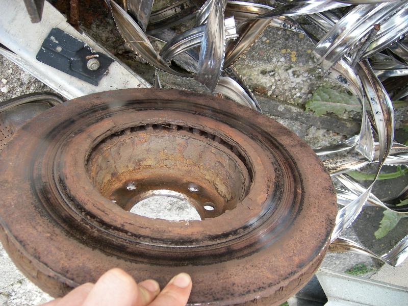

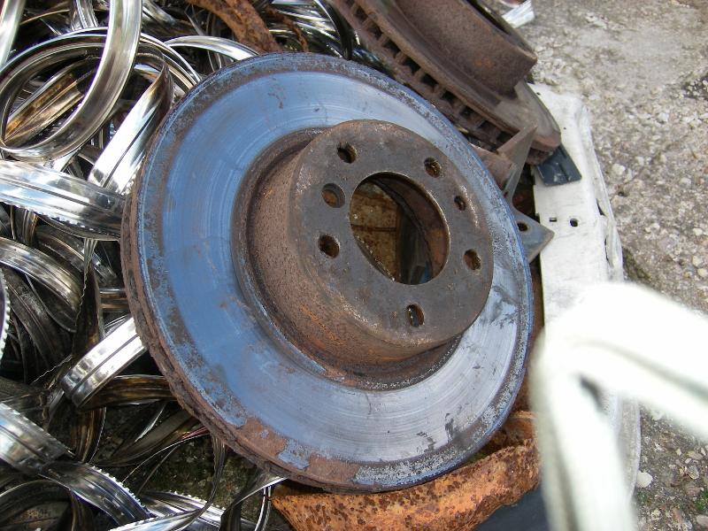

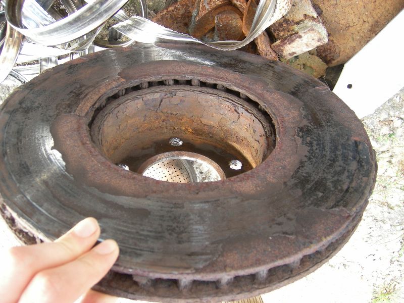

Taigi, ant 750 pakeiciau priekinius diskus. Vibracija dingo.
Daug nesipleciant parasysiu, kad seni diskai buvo sutrinti, surudyje, perkaitinti ir kreivi :lol:
Prieki keiciau i devetus diskuos, numautus nuo kazkokio amerikono bumerio po 70/vnt. O galinius ryt turesiu naujus TRW, gal po 120/vnt.
P.s. net ir automatas pradejo svelniau veikti!

is foto panasu kad ir suportus reiketu keisti.

DmK rašė:
Paprasiau meistro cilindriukus parestauruot. Sake, kad gerai. Tik tu cilindriuku supporte 4 vnt. Seksiu situacija. Beda tik, kad is vidines puses sunku ilisti apziureti, toj masinoj dar islike silumines apsaugos skardos. Gal ant senu disku beda del irgi sudegintu stabdziu kaladeliu... nuimant jos isvis i miltus sutrupejo.
