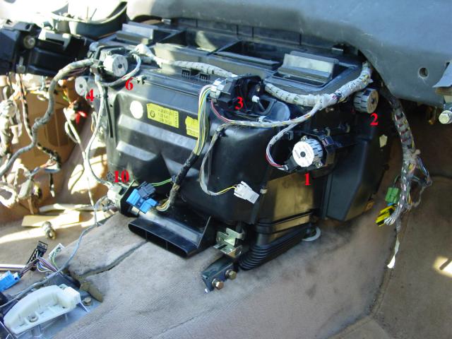

Kiek suprantu, tai cia ir yra tie varikliukai? (nr 1,2,3...) Kaip patikrinti, laidai tai ne 2 ir ne 3? :oops:

jo cia tie varikliukai na patikrinti easy ijungi tei i kojas tai karsta ir ziuri ka daro aisku tiek paneles nereikia zertis kad pamatytum

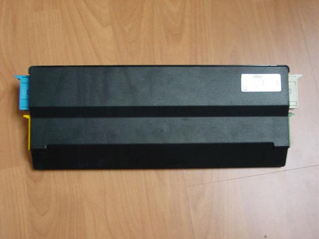

Hmmm, tada nieko nebus, nes pas mane nei i kojas, nei i langus, nei karsto reguliuoti neina :( Pucia i veida salta ir viskas. Nei AC neveikia... Beje, gal sitame bloke gali buti beda? Buvau issiardes,bet nieko pasvilusio neradau :?

ir nerasi pas ji nukepa mikruske viduje jis kainuoja apie 100 lt as irgi bandziau ardytis sworda ikha ir t.t. kol netvere kantrybe nuveziau i viena servisiuka ir man sutvarke uz 250lt jau 1.5 metu nematau problemos

Buvau isemes ta IHKA Control untit (juoda dezute uz micro filterio), bandziau nuo 730 idet, neina. Dydis atitinka, fyskiu spalvos taip pat, o va fyskes ir netinkiot, nelenda... Reiks pirkt turbut kita bloka ir viskas :cry:

Ech, nusipirkau siandien ta "IHKA Control untit" uz 100 lt. Rytoj bandysiu pakeist. Jei problema ne jame, perku GOLFA :lol: :lol: :lol:
