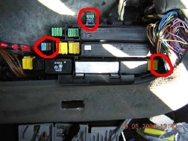

Sveiki.. Prikeliu tema.. Man neveikia ir OBC saugiklei visi geri. Lemputes geros.. Dar nusipirkau kita OBC ir su juo neveikia :(

o pries tai buvo obc ar tiesiog is laikroduko pakeitei?

Buvo bet mano buvo aplauzitas ir ekranas sudauzitas ir nusipirkau kita ir va neveikia :(

nu idomiai tada, o saugikli po sedine ziurejai jis ten pasleptas toks bent jau pas mane buvo, sunkiai matosi :wink:

gale gal 4 saugiklius maciau ir visi geri ...

Na dar radau uzsleptus kelius saugiklius ir jie sveiki

sita ziurejai? http://www.bimmerboard.com/forums/posts/236235

Va pasman tik sitokie tera.. o to neradau gal galima pagal VIN koda suzinoti koks buvo pasman OBC ?

Beda jau ispresta.. Radau ir saugikli tik pasman lb dar pasleptas buvo =D>
