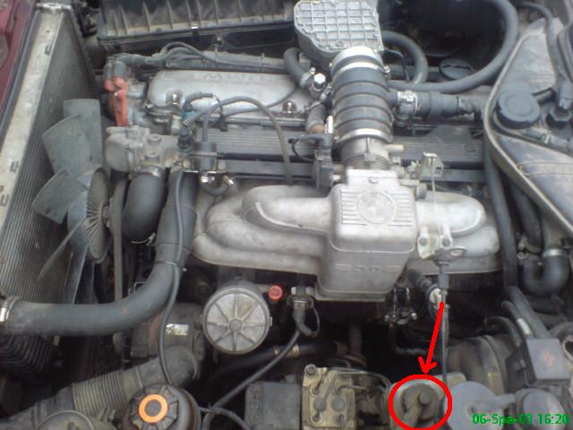

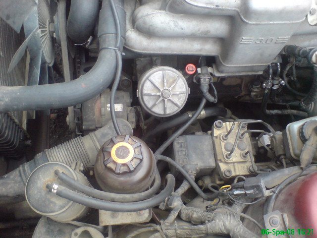

jei turi,imesk variklio foto,gal rasim kazka :)
StandartinėParašytas: 06 Spa 2008, 16:27
2008.09.01
125
sakiai
E36 92 is' E32 jau iskeliavo
na gal kazka rasi
DSC01511.JPG [ 94.7 KiB | Peržiūrėta 12207 kartus(ų) ]
DSC01512.JPG [ 96.81 KiB | Peržiūrėta 12206 kartus(ų) ]
StandartinėParašytas: 06 Spa 2008, 16:30
2007.02.04
519
e61 & er6n
rimvydasmac
nu pagal draugo E36 sprendziant,tai sitas kazkas panasaus. siaip negarantuoju,bet speju,akd bus cia
DSC01511.JPG [ 51.78 KiB | Peržiūrėta 12181 kartus(ų) ]
StandartinėParašytas: 06 Spa 2008, 16:33
2008.09.01
125
sakiai
dekuj uz pagalba.pasiziuresiu kapota atsidares kas kur :wink:
StandartinėParašytas: 06 Spa 2008, 16:34
2007.02.04
519
e61 & er6n
rimvydasmac
bet gink Dieve nepilk nieko :mrgreen: palauk,kol kas nors patvirtins,ar paneigs :D
