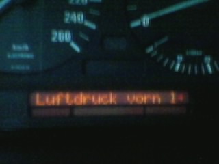

Problema/klausimas: O beda tokia.. Meta man sitoke klaida ... luftdruck worn As suprantu kad su oru kaskas o kur ieskoti.. tos bedos ..

Na tai ziurek, gal kur ora siurbe.
StandartinėParašytas: 22 Rgp 2010, 09:53
2005.05.23
749
ne worn, o vorn, luftdruck - oro slėgis, vorn - priekis. Mano supratimu, vienintelis dalykas, kas tai galėtų būti - slėgis padangose. Nežinojau, kad E32 89 metais jau turėjo tokią opciją.

Va indedu foto kad nekiltu klaisimu.. Ir pameginau dapusti padangas seip buvo mazoka oro.. bet pusiau po 2.2 Bet vistiek dega.. :(

hinten - galas
kaip ta klaida atsirado?

O tai variklis dirba normaliai?

vat butent, kad pazodziui oro slegis, bet mano ziniom E32 tokio navaroto nebuvo
ant prikolo pasikeisk ratus ir paziurek gal neberodys nieko :D

O tipo r15 susmesti ? ir standartinius 205?

pabandyk, jei turi tokius kokiu reikia, bet sakau cia tik prikolui pabandyk, nes tikrai nemanau, kad ten pas tave toks navarotas su slegiu bus..

variklis čia ne prie ko, 100 proc.
standartas 225/60 r15 jei gerai pamenu
StandartinėParašytas: 24 Rgp 2010, 14:15
2005.05.23
749
E32 735 standartas R15 205/65 arba 225/60, bet nuo ratų ar padangų dydžio čia tikrai niekas nepriklauso
pačiuose ratlankiuose būna oro slėgio davikliai, čia greičiausiai bus pakeisti ratlankiai arba davikliai mirę, o klaida palikta, nes ištrinti jos neišeina, galima tik sutvarkyti kaip priklauso arba užtrumpinti grandinę.
beje radau, kad RDC sistema BMW pradėjo naudoti tik nuo E38 modelio.
http://www.bimmerboard.com/forums/posts/179456
taigi galai čia jau nesueina, iš kur pas E32 ta klaida...

O kaip ponas sužinoti ar yra pasmane koks daviklis.. Bet vistiek kiek suprantu turi buti koks vintylis.. NEs kiek su draugu mastem apie tai..
