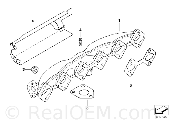

Ar cia ismetimo kolektorius?
http://www.realoem.com/bmw/diagrams/c/v/195.png
StandartinėParašytas: 20 Spa 2009, 22:19
2007.11.14
54
634
Kėdainiai
ex E39 525d M57 01'
e60 530d M57N 03'
Taip.
