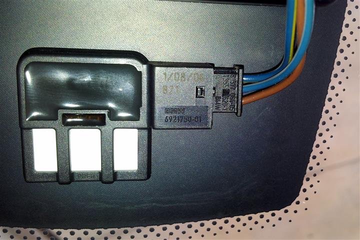

BMW E61, 530d.
Inpa rodo rasojimo (mistic sensor) daviklio klaida.
Pasikeist paciam imanoma?
Kur pirkt nauja? (Srotas, ebay, krasta, siaip kur) Kodas: 64116928326
Krastoje akcija: https://www.bmwautodalys.lt/lt/kataloga ... imo#models verta?
Idedu daviklio foto. Ar "pririsinet" prie bloku nereikia?

Sensorius pakeistas.
Nesunkiai atsilupo senas su siauru peiliuku, toliau kliju nuvalymas ir uzdejimas naujo. Viskas simple.
Klima vel dirba normaliai, nes buvo bludijo nejungdavo kondicionieriaus kada reikia.
Pamirsta.

Man konicionieriu jungdavo is 3 paspaudimo, plius i kojas nepusdavo, kazkaip itariau, kad klima taip dirbt neturi. Todeljungiau kompa ir rada klimos klaida, neteisingi sensoriaus parodymai. Siaip tas sudukas nemazai visko valdo.
Idedu info anglu kalba bus visiems aiskiau.
