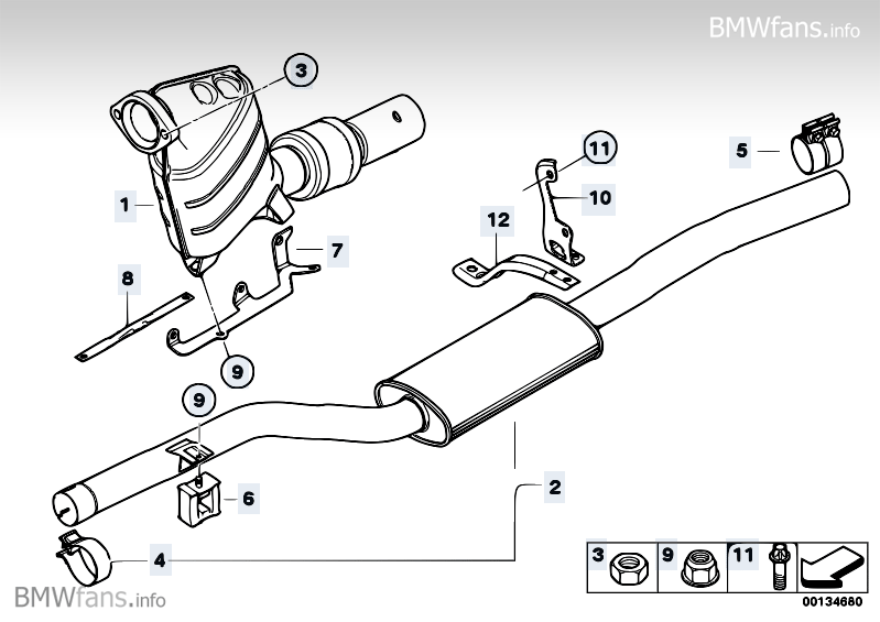

Problema/klausimas: nuvariau i servisa ir pasirodo islindo beda dingo trauka. taj su katalizatoriu problema surado, sake reikia keisti. naujas brangus tad galvoju i deveta. kiek jis gali kajnuoti? ar apsimoka? ir kiek jis laikys ? va ikeliu foto paziurekit kas nrs ir parasykit tikslu detales pavadinima.
Failo aprašymas: ta virsutinej dali

Yra katalizatorius ir yra suodziu filtras. Pav idejai duslintuvo be suodziu filtro, t.y. Iki 2003-12 m. Katalizatorius tik pjauna lauk, o suodziu filtra pilnai galima isplauti, isdeginti ir toliau naudoti... Pirma tau reik jungtis kompa ir ziureti ismetimo duju pasipriesinima mbar ir matysi ar katalizatorius ar suodziu filtras. Pagal tavo nurodytus metus turi buti pas tave tas DPF filtras

nustate beda sitame bakelyje sako uzsikises,delto ir dingo trauka. tai ka galima su juo padaryti? kokie problemos sprendimo budai?

cia foto nuoruoda Paveikslėlis

nu jei esi isitikines kad tikrai cia beda tai valio.. Sprendimai du. Arba ispjauni, iskrapstai turini ir vel uzvirini. Arba antras variantas keiti nauju, ar kitu devetu bet geru :wink:
