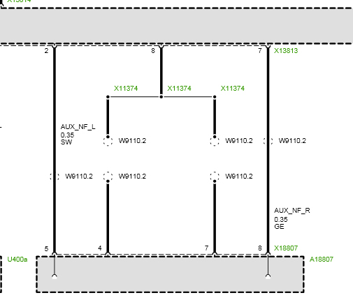

bebr rašė:
Del 7 ir 8 tai OEM instaliacijos instrukcija sako atvirksciai.
Turiu oem instaliacijos instrukcija ir ten atvirksciai ne 7 ir 8 sumaisiti o 7 ir 2.
8 ir ten ir cia eina minusas,o 7-2 pliusai
StandartinėParašytas: 15 Vas 2013, 14:01
2004.04.25
1200
Va kas wdse yra.
aux_wiring - WDS.png [ 33.52 KiB | Peržiūrėta 7687 kartus(ų) ]
StandartinėParašytas: 15 Vas 2013, 14:48
2012.08.07
491
klaipeda
E61 3.0 d
2004
Tai viskas kaip ir parasita 2-left 7-right 8-ground
