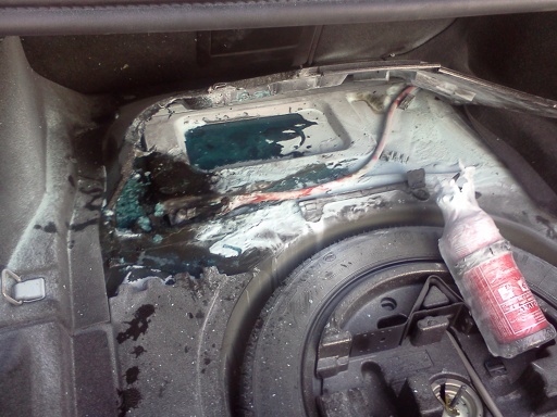

Tai vis delto BMW pripazino sia beda.ziaurus defektas.
fire_wire.jpg [ 81.32 KiB | Peržiūrėta 22392 kartus(ų) ]
BMW the best !

bmwspeed rašė:
ar si problema yra E61, ar ir E60 gal kas zinote?
Gimusiems šliaužioti-dangus nepasiekiamas
StandartinėParašytas: 27 Kov 2012, 03:09
8332
bmwspeed rašė:
Pats bmw koncernas bedu tikrai asmensikai nepripazysta. Pripazino beda to laido gamintojas tai jau ir bmw pripazysta :mrgreen:

bmwspeed rašė:
Kas ten per defektas? Ir kas su tuo laidu vyksta? Žiūrėjau savojoj, tai nieko blogo nepamačiau.

As suprantu, kad nemokamai (nors to ir nepaklausiau), bet jei BMW savo iniciatyva grazinasi, tai kaip gali buti mokama??? Juk cia ju (ar laido gaminotojo) brokas, nepriklausomai nuo eksplotacijos, todel kelia tiesiogini pavoju gyvybei, nors kaip gamintojas, turi uztikriniti, kad tvarkingai eksplotuojamas daiktas turi buti saugus.
apie kabeli. Keicia jie plasmasini dangteli, kur tvirtinasi tas kabelis (tiksliai kuris nezinau, nes ta moteriske pati nezinojo, bet neesme) ir darbai bus pradeti nuo geguzes vidurio, kai koncernas isplatins visas dalis. Darbu trukme apie 30-45 min. ir tai NEKAINUOS savininkui. Registruokites ir susitiksim nedaugeli kartu Krastoj nemokamai:P

as jau uzsiregistravau, bet truputi nustebino atstovai. Tipo keis tiems automobiliams kurie buvo ju parduoti :lol: Gamintojas tu plasmasiniu dangteliu issius atstovams tiek kiek masinu buvo pardave :lol: , nu bus matyti. Galvoju ar nebutu paprasciau paciam pasikelti uzdangala ir toj vietoj papildomai izoliuot..
