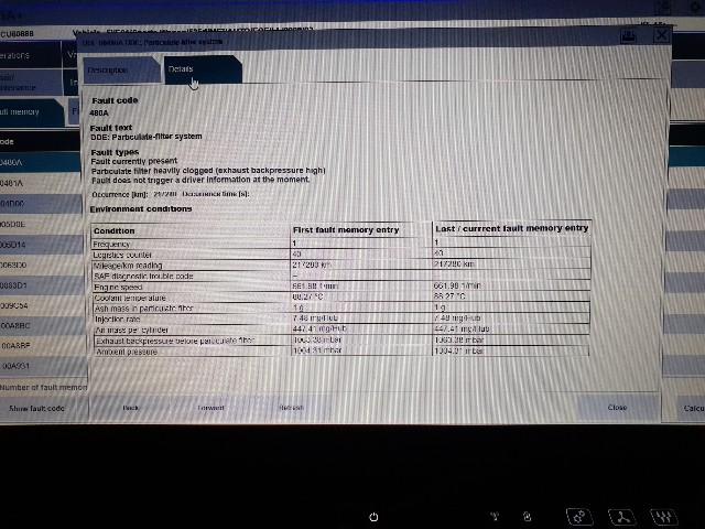

Problema/klausimas:Sveiki ,pradėjo mėtyti Particle filter
20190102_184517-640x480.jpg [ 59.91 KiB | Peržiūrėta 7720 kartus(ų) ]
, mašina pirkta prieš kokius 4mėn ,viskas buvo ok kol nepakeičiau termostatų ir nesudėjau zagluškių vietoj sklendžių , pasijungiau kompą padariau testą
20190102_184932-640x480.jpg [ 103.66 KiB | Peržiūrėta 7720 kartus(ų) ]
va tokie va rezultatai,užprašiau per kompą regeneracijos
20190102_184203-640x480.jpg [ 105.83 KiB | Peržiūrėta 7720 kartus(ų) ]
bet kažkodėl ji nepasileidžia temperatūra niekad nebuvo pakilus daugiau kaip 430 laipsnių.dde meta 3klaidas 480A,481A,4D00 klausimas kodėl ji nepasileidžia?Ar aš kažką ne taip darau.

Regeneracijos nepradeda daryt, kol 75 C aušinimo skystis nepasiekia kiek pamenu. Termostatai mirę, važinėjot su žema variklio temperatūra, daug suodžių, kol užsikišo visiškai dpf, sudėjot termostatus, temperatūrą pakelia, bando regeneraciją daryt, bet kadangi tiek jau užsikišęs, nesigauna jam. Nuvažiuokit kur, kad priverstinę regeneraciją padarytų, išsidegins gal. Blogiausiu atveju nuveškit praplaut ir važinėsit toliau vargo nematydami. O su tais pjovimais, tai po to lakstysit dar kad perprogramuotų, o toliau bijosit stipriau tapkę nuspaust, nes mes juodą dumą. Nekalbu apie orą, kuriuo kiti, paskui jus važiuojantys turi kvėpuot.
