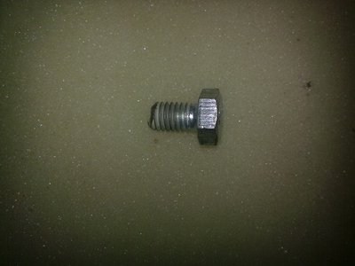

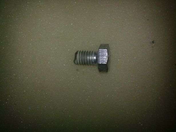

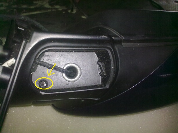

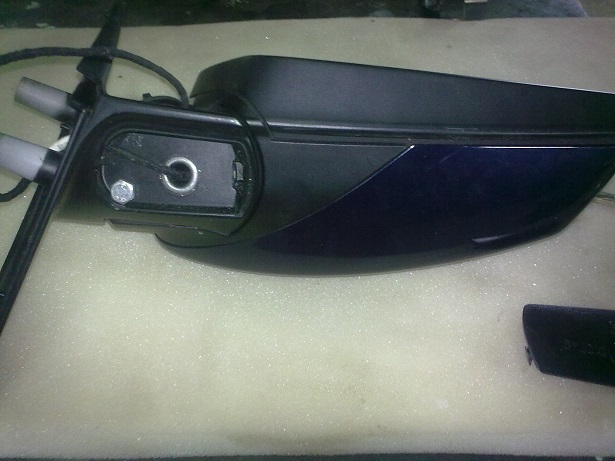

Panašu kad radau sprendimą kaip išspresti užsilenkenčių veidrodėlių bėdą. Apačioje veidrodėlio yra dangtelis, jį atidarykite ir ten pamatysite skylutę, į ją įdekite trumpą varžtelį aš neisukinėjau nes pagal skylės deametrą tokio varžtelio neradau tada jis liko laisvas bet dangtelis neleidžia jam iškristi iš skylės. Taip tas varžtelis sustabdo veidrodėlio persilenkimą. Veidrodėlio nuo auto nuiminėti nereikia!!
Ir dar idomus dalykas: kai idėjau varžtelį i varuotojo pusės veidrodėlį ir kelis kartus pratestavus susitvarkė ir keleivio pusės veidrodėlis be jokių tvarkymų (pas mane persiversdavo abu). Kolkas važinėju tik vieną dieną tai ar ilgaamžiškas šitas dalykas nežinau :wink:

evaldas23 rašė:
Idomiai cia, reikes pabandyti ir man ta varsteli ikisti :)
