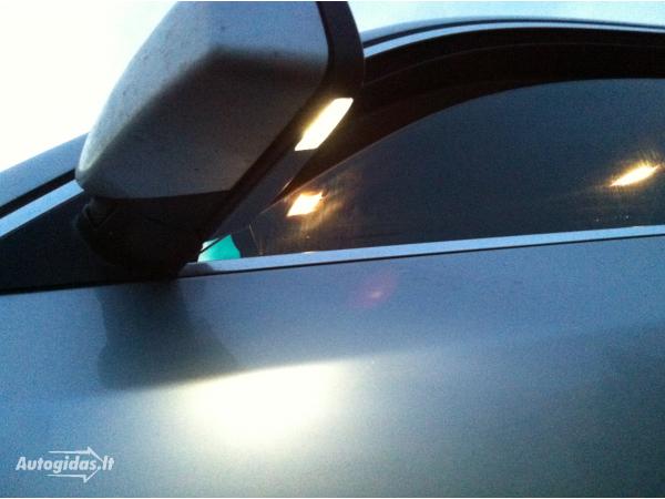

Sveiki,ar lb sudetinga pasikeisti paprastus veidrodelius i svieciancius? papasakokite ka reiktu daryti ačiū!

visu pirma veidrodeliai tau tinka tik nuo masinu iki 2005metu 09men,nuo naujesniu netinka.o pajungimas paprastas galima net laidus nuo apsyfkes apacioje esancios lemputes pajungti,tai atrakinus auto uzsidega uzrakinus uzgesta,nu aisku jei palieki atrakinta irgi uzgesta po kurio laiko :wink:
