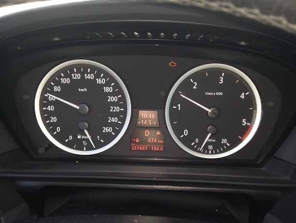

Sveiki visi. Iskilo man tokia problema. Pats dabar ne lietuvoi,su masina vazineja zmona ir siandien vaziuojant uzsidege kuro siurblio lempute. Masina vedasi,vaziuoja o lempute dega. Ar yra kokiu minciu?
1.jpg [ 105.85 KiB | Peržiūrėta 20950 kartus(ų) ]

Kas tau čia ką gali pasakyt be diagnostikos iš tavo aprašymo ir to paveikslėlio su "Check engine" lempute? Siūsk žmoną į servisą ir tegul atsiunčia tau ataskaitą su klaidom, kurias nustatys.

Geriau atsiusk pas mane, patikrinsiu :lol:
Siaip del eg'ro ar dpf gali uzsidegti. Reik jungt kompa ir bus aisku
