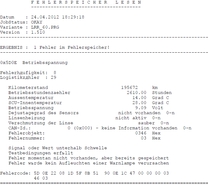

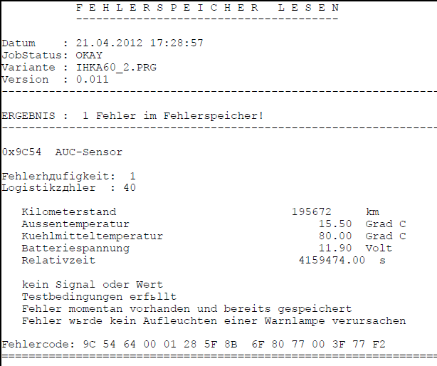

Gal kas galėtumėte pakomentuoti, kas čia per klaidos? Antra kaip ir aiški, AUC sensorius, bet ar negali būti kas nors su laidais, ar kontaktu? Ačiū visiems už nuomones :D

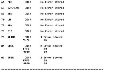

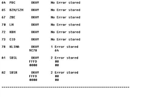

Naujokas INPOJ, nepykit uz gal paprastus klausimus, bet reik isivaziuot dar tik :)
Kaip supratau ziurejau bendra klaidu sarasa ir stai ka gavau.
Pirma klaida KLIMA, imanoma INPOJ kazkur placiau apie ja paskaityt? Nes einant per konkrecius modulius niekur neradau, o gal nesugalvojau kur ja rast, nes apie klima net neradau, nebent air-conditioner, bet ten nera. 9C78 tai gal klaidos kodas, pagal ji googlint?
Dvi apatines klaidos B-pillar satellite, left ir B-pillar satellite, right. Kas tai bent mazdaug? :-k Tos raides FFFD ir visi nuliai turetu man kazka sakyt?
p.s. pirmas prisijungimas :roll:

KLIMA klaida pagal foto esanti koda kiek radau, tai cia valytuvu purkstuko sildymo klaida, buvo bedu, atjungti abu, tai gal ir meta, zodziu, nesvarbu.
Va del kitu dvieju, kiek supratau, susije su airbagais, kazkokie davikliai, bet kur, kokie, uz ka atsakingi, kodel gali degt, tokiu dalyku neradau :? Any help?

Tai kitaip diagnozuok. E46 -> Body -> Air conditioning -> F4

Kad konkreciai suzinotum junkis tiesiogiai i klaidas turinti bloka. masina speju bus e60 tai klima bus prie body o satellite b left ir right bus prie safety bloku du aptiniai blokai.

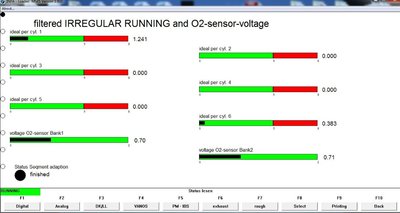

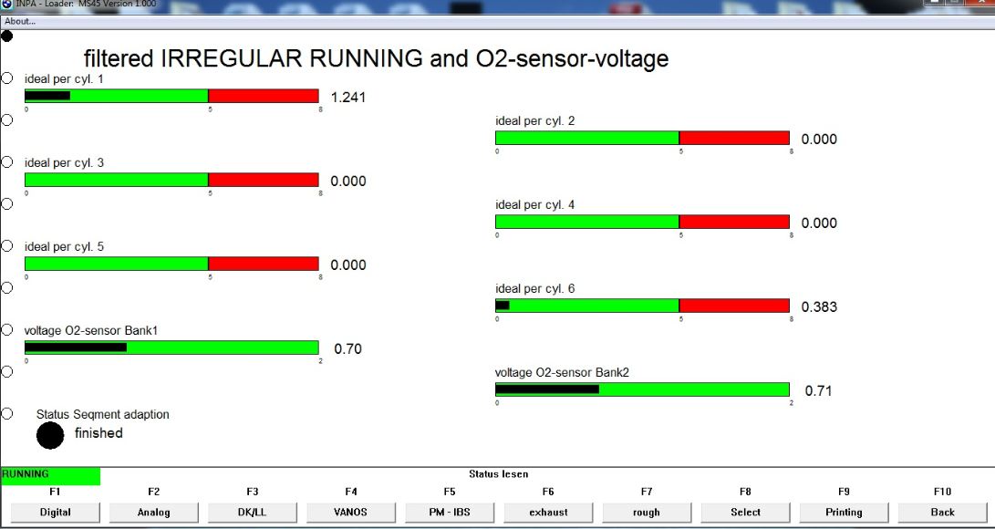

Uzkliuvo demesys ties viena skiltim, jei teisingai supratau cia cilindrai, laiko per daug nebuvo, tai nepasilusi dar auto, jei tai turi reiksme, bet pirmo cyl juostele ir skaicius kazkodel issiskyre. Cia reiktu sunerimt, ar cia viskas gerai? Pridedu foto

Sauktuku cia nematysi. Leistinos ribos pazymetos zaliai kas uz ribos jau raudonai.

O kaip galetum pakomentuot sita foto? Cilindru darbas manau labai svarbu, ka cia butent apie juos rodo? Cia jau reik kreipt demesi, ar ne? Kas jiem daros galima numanyt, kad visgi raudonai uz ribu eina?
StandartinėParašytas: 17 Bir 2012, 23:09
8331
Pradzioj pilnai susildyk masina ir tada ziurek.

Bet visgi dar keli klausimai. LIVE ziurint parametrus, tai yra juosta visa zalia, o kai kurios ir su raudonom ribom parodytos, kaip suprantu rodikliai neperzengia, nes ar taip suprantu, jog mano rodikliai yra viduryje judanti juoda juostele, plonesne, ir nera skirtumo ar parodytos raudonos ribos ar ne, esme, jog mano juoda juostele zalioj zonoj? Kaip PVZ ankstesne mano cilindru foto, tai viskas ok ten? Nes pasildytoj masinoj rodo mazdaug ta pati, pirmas truputi kyla, ta juoda juostele, bet toli grazu neperzengia raudonos ribos, kiti ~0.
