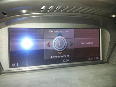

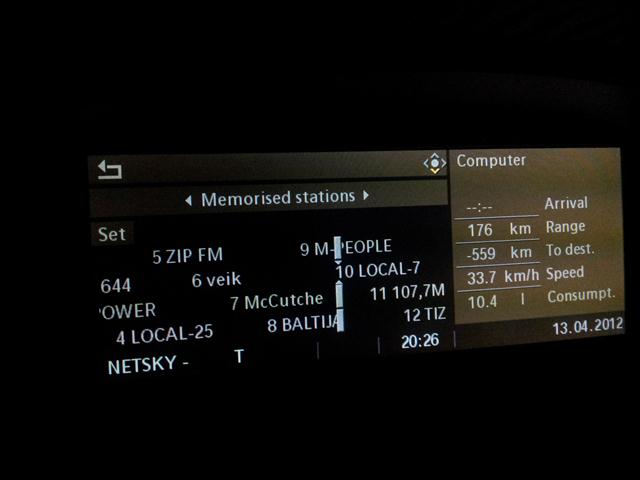

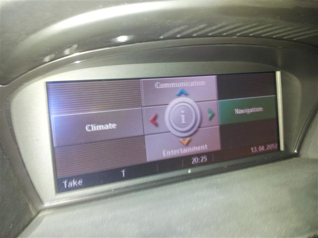

Sian siek tiek palaksciau ir priparkavau masina gal kokia valandai. Po valandos isedes pajutau, kad salonas kazkaip labiau prisiles nei iprasta (na bent jau tokia pirma mintis sove, nes anskciau i tai demesio neatkreipdavau). Pradejus vaziuoti pamaciau, kad vaizdas iDrive ekrane patapo susimaises su pries tai buvusiu parkingo meniu (nzn kaip cia geriau issireiksti :) ) Pradejau landzioti po iDrive ir niekas nesidaro, vaizdas lieka toks koks buvo. Paskui po kokiu 5-6 sekundziu grizo i pagrindini menu, bet man pameginus nuspausti viena is 4 opciju, ji aktyvuodavosi, bet nieko nesidarydavo. Isijungdavo tik gal po kokiu 10 sek. Zodziu ziaurus lagas ir buvusiu meniu liekanos. Isemiau navi DVD, isjungiau porai minuciu masina ir viskas lyg ir susitvarke, bet pasivazinejus dar koki pusvalandi pastebejau, kad visgi sioks toks suletejimas yra... gal turit minciu? Nuo ko? kodel? Gal kaltas DVD irasytas? Bet pries tai viskas veike puikiai. Navigavo be problemu.. Ar cia siaip sistemos gliukas kaip ir visu kompiuteriniu sistemu ar reikia sunerimti ir laukti rimtesniu bedu.. Toks ispudis, kad ji buvo uzkaitus ir paskui atsiausino ir pradejo normaliai dirbti, bet klausimas nuo ko galejo uzkaisti kai masina buvo isjungta..
Tikiuosi suprasit ka parasiau, nes kazkaip 5dieniais nelabai mintys destosi :D
P.S. Prisegu foto. Matosi Entertainment ir Navigation mygtuko lagai. Plius radijos fonas juodas..

pradziai pabandyk atjungti akuma,gal pades truputi persikrauti sistemai.dar ant pacio ccc stovi ventiletoriukas ausintuvas,gal tas uzsilenkes,bet jei ausintuvas uzlinkes,sake pajungus kompa matos jo klaida.

Restart sitemai spaudziam garso ratuka ir abi cd isemimo knopkes vienu metu.
