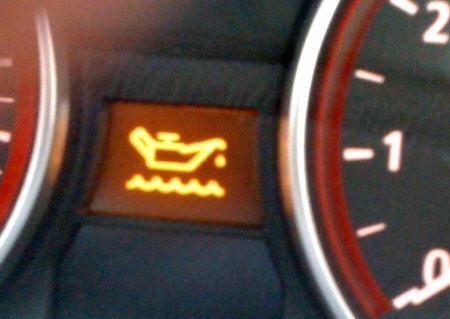

Nu rasiau cia kitam poste bet man bent jau taip buvo del to kad alyva reikejo keisti, pakeitus buvo viskas gerai. Dabar kaip ir vel laikas bus keisti, tai meta sia lempute (paveiklse) tai manau jau aretjeja laikas kai keisiu.

pas mane si lempute buvo raudona ,ne geltona kai buvo uzrasas tas :roll:

Tai turbut jau laikas keisti alyva :) dar gali buti kad uzpilta alyva buvo parinkta netinkama E60 to pasekoje greiciau uzsidega lempeckes.

jei geltonai dega tai informuoja kad mazas kiekis alyvos - dapilti reikia.. Tepalo matuokles traukot, ziurit? Ar tik vairuoti sugebat :lol:

Dapilta :) siaip ziuriu visada vat tik nepaziurejau taip ir lepsusas :)
