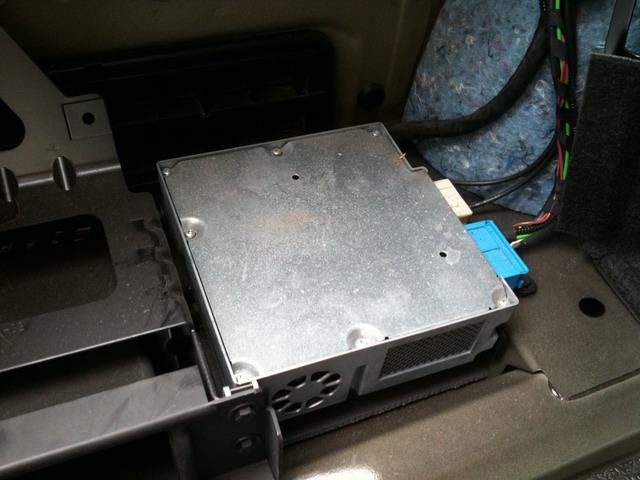

Problema/klausimas :Data ir laikrodis neissisaugo.Kai pirkau masina,akumas buvo numires.Dabar pastebejau,isjungus masina ir vel uzvadus,laikrodis rodo tik bruksniukus.Kita diena,ziuriu isliko vakaryksia data.Reiskia ji neina i prieki.Dar pastebejau,kad pries pora dienu,neleisdavo isjugt masinos,kol nepastatydavau i Parking padeti,dabar leidzia isjungti bet kokioje padetyje.Ir dar gal zinote kas kaireje puseje,bagazineje po uzdangalu,masina isjungta o tam blokelyje ventiliatorius dirba pilnu pajegumu.Dvi dienos kai vairuoju,o jau tiek keistenybiu islindo.ačiū

Cia tas bagazineje neuzmiegantis blokas,o gal kol bagazine atidaryta jis veikia?

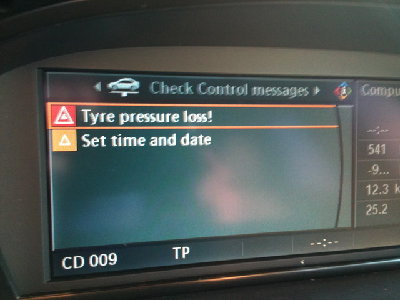

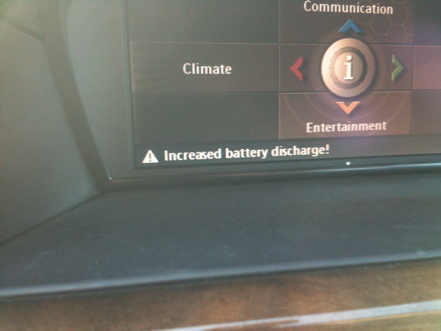

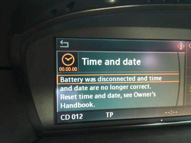

Pradejo metyti tokias klaidas.Masina vedasi gerai,bet reiks akuma vezt patikrinti.O tas klaidas galima paciam istrynti ar reik prie kompo jungti?

Specialistai,rado neuzmieganti komforto bloka,jis ir iskraudavo akuma,kad dingtavo laikrodis.Bet masina tai uzsivesdavo be problemu.Dabar atjunge ir viskas sake gerai,pakeisti kitu,kainuos apie 200lt.Reik dabar duris atrakineti ir vadinama rakta i spynele kisti.
