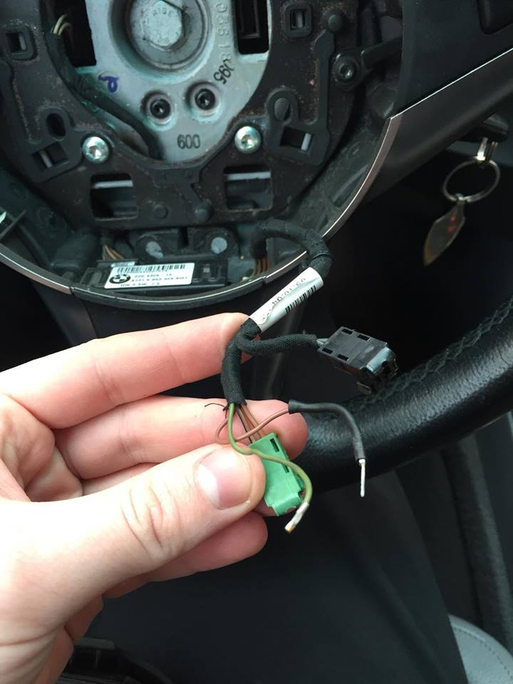

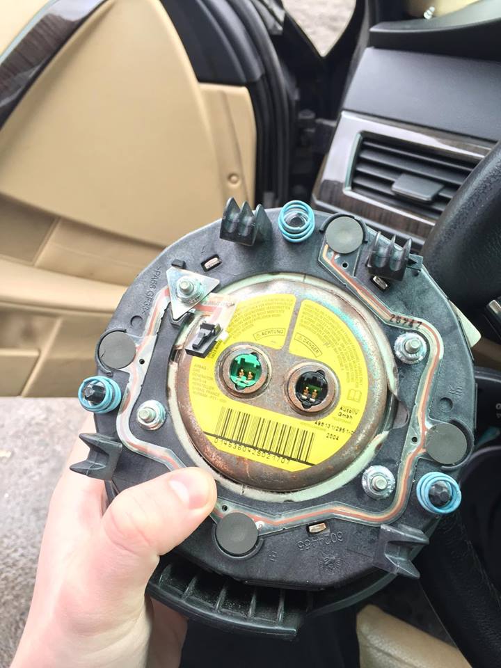

Sveiki, gal kas esate susidūrę, vairas sport, veikia kuo puikiausiai, sviečia, reguoja mygtukai, BET neveikia garso signalas, nusiėmęs airbag pamačiau tokį vaizdą, kas galėtu būti, prijungus laidelius į fiškute esančia airbag, nuolatos signalas veikia ir neisijungia, kas galėtų būti? Ka daryti reikėtu?
Dėkui už atsakymus.
