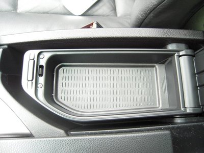

Sveiki nusipirkau E60 BMW, telefono mygtukai ant vairo yra, bet atidarius poranki nėra pačio BMW telefono. Klausimas kaip jį man instaliuoti, koki prieda nupirkti, ar gal yra koks bluetooth modulis kur statosi į tą vieta? Pridedu foto.
DSCN0977 (Copy).JPG [ 80.48 KiB | Peržiūrėta 9995 kartus(ų) ]
DSCN0978 (Copy).JPG [ 84.59 KiB | Peržiūrėta 9995 kartus(ų) ]
StandartinėParašytas: 24 Bal 2012, 12:41
2007.04.25
217
Man rodos reikia pirkti kazkoki perejima, o tas BMW telefonas tai bus ne kas kito, o kokia nors NOKIA. Mano atveju buvo, berods, nokia 6020
StandartinėParašytas: 24 Bal 2012, 15:46
2012.03.30
128
ex E30 320i 90'
ex E34 535i LPG
ex E36 318i 94'
E61 530d 04'
E36 328i touring 97'
Tadis
Pirma per I-Drive paziurek kas yra is communication (greiciausiai nieko nebus kaip pas mane). Jei reikia tik laisvu ranku, tada reikia ULF bloko, bluetooth antenos, mikrofono, garsiakalbio ir laidu. Tada isedus i auto ir uzkurus, telefas pasijungs per bluetooth budamas kisenej ir valdysi viska per I-Drive.
Jei reikia kad telefonas isistatytu i poranki, tada ir laikiklio pagal telefono modeli ir laidu. As darau paprastesni varianta be laikiklio kad nereiktu istatinet. Istacius kraunamas telefonas ir geresnis rysys per isorine antena (jei tokia yra ar isidedi). Visada reikalingas kodavimas.
StandartinėParašytas: 24 Bal 2012, 22:53
2012.04.15
413
BMW E60 525d '05
intelp99
Tadisss rašė:
Pas mane Communications įėjus ten rodo visokius BMW service telefono numerius ir raso, kad nėra prijungta telefono ar kažkaip. Mašinoje ant vairo yra atsiliepimo mygtukas, mikrafonas yra. Norėtusi pasidaryti, kaip ant Passato pas mane buvo įsėdu, užkuriu ir telefonas per bluetooth pasijungia ir per multimedija viska valdau. Šiuo atveju kaip suprantu man reikia ULF bloko, bet jį pajungti reikia ten daug ardymo? Ar gal tiesiog yra koks priedas kur į tą dėže statosi ir viskas? nes telefonas mašinoi man tikrai praverstu.
StandartinėParašytas: 25 Bal 2012, 00:52
8332
Jo yra jums viskas tik pliusa ir minusa paduoti reikia :mrgreen:
StandartinėParašytas: 25 Bal 2012, 01:44
2009.05.17
3777
E30 tc-baur cabrio
E36 325
chrysler sebring cabrio
toyota celica cabrio
E36 328 cabrio
bmw e61
grand voyager 3.3
w220 320cdi
Bmw m3 E36
bmw 325 cabrio E30
Bmw 535d e60
Bmw 535d f10
Akatsaki rašė:
tai gal yra tas mulf pas tave,pirma pabandyk per bluetooch pasigauti savo tel.
p.s e60 neteko matyti tokio jog ant vairo nebutu tel knopkes :wink:
