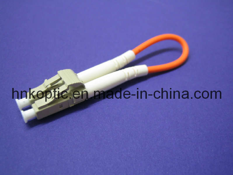

Sveiki, ta pati beda del nusprogusio telefono bloko, durniuoja cd grotuvas. O dabar klausimas, kaip ji apeiti nekeiciant nauju? internete radau toki optinio signalo sujungima, gal kazka Lietuvoj panasaus galima isigyt, ar yra kitu budu kaip padaryt "nematoma" ta bloka?

8331
grant rašė:
nuvaziuoji i srota ir issilupi most zieda kuris randasi bardacioke kur most diegnostine jungtis randasi.

1743
Arunas B rašė:
Jei nera galima dezute sujungimo naudot kur gale po sedyne irgi is sroto. As laikinai pasidares buvau.

8331
Darenasp rašė:
ta dezute gan griozdiska, galima tar issilupti tiesu sujungeja kuris buna toj vietoj kur atseit cd grotuvas jungtis turi bet orginaliai jo nera, nu atseit cd perep. pas e60.

2013.02.15
107
1743
Arunas B rašė:
Laikinai buvau i kembrika sukises ir izolke sutvirtines. :)

8331
Darenasp rašė:
Jo galima ir taip.

2014.06.10
4
E60 '05
Problema isspresta! Didelis ačiū Arunas B uz patarima! Tik Draugystes g Autominutej labai jau "plesikai" dirba uzsiprase 50lt uz ta plastmasiuka, tik kai pamate mano veido israiska ir kaip iskrito is ranku man tas ziedukas isgirdus kaina nusileido iki 30lt. Jauciu ir tiek nevertas jis bet tingejosi vazinet kitur.
