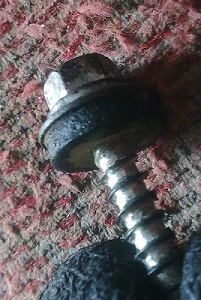

Dariau sklendziu operacija kitam BMW si karta nepalikau skeldes aseles. Dejau samarieza su gumine ir metaline saibike, kuri dailiai ieina i grioveli sklendes korpuso,o saiba pasideda ant jos korpuso ,manau leisti tikrai neturetu tepalo.Kaip manote?

tu idomus, tai negalejai laso hermetiko uztept ant varzto ir butu nereikeja cia klaust ar neleis :)

leis tarp varzto ir metalines poverzles.
sutepiau germetiko tik nuotraukoje neparodziau.Vienas meistras sake ,kad nuo karscio samariezo galiukas gali sutrukineti :mrgreen:

Stiprus meistras dar stipiriau uzlankste o jus dar stipriau priemet toki visiskai tupa kometara. Kaip gali metalas ir dar nuo karscio sutrupeti o plastmase kurioje tas varztas isuktas laikyti. Ir apskritai is kur tas toks nezmoniskas karstis isiurbimo kolektoriuje. Zmogai, su tokiom paziurom ir ismastymais eikit geriau i virtuve kiausinienes kept o ne masinas remontuoti.
