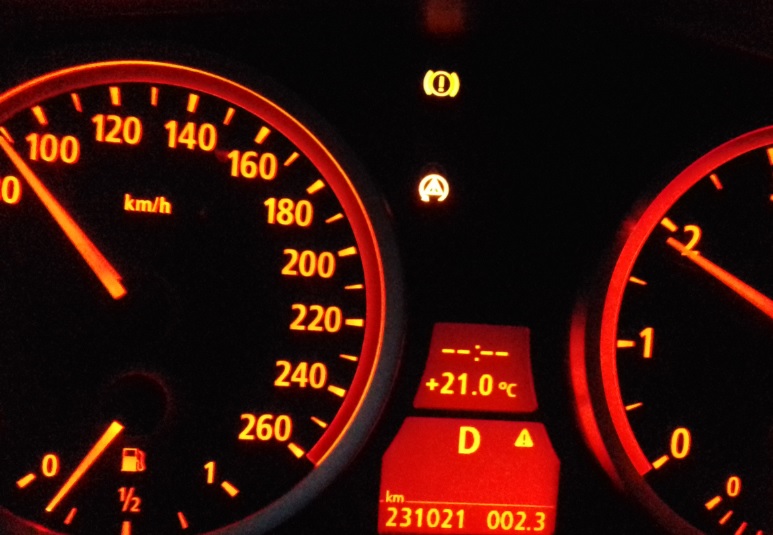

Sveiki. Susiduriau su issikrovimu ir as. Trumpai bandysiu aprasyti savo situacija:
Viena diena is niekur nieko bevaziuojant isijunge dvi lemputes (PRISEGU NUOTRAUKA). Pastebejau kad jos dazniausiai isijungia darant posuki.
Tada uz kokiu dvieju isedus i masina gaunu pranesima apie padidejusi baterijos issikrovima! - uzsikure. Tos lempukes uzsiziebia kasdien.
Po savaites laiko vazinejimo su tom klaidom ir pranesimais viena diena ateinu vaziuot, masina neatsirakina pulteliu.. atsirakinu raktu, masina mirus. Niekas neziba, ka jau kalbet apie uzsikurima. Issikvieciu "pagalba kelyje", meistrelis atvaziuoja, uzkuria man laidais ir tuo paciu isgirsta, kad kazkas is bagazines dangcio spynos girdisi. Tada pabandom atrakint/uzrakint - spyna neveikia. Jis nustato, kad cia spyna kalta, ji ir iskrauna baterija (nors diena pries dar spyna/bagazine su pulteliu atsidare). Istraukiu fyske is spynos ir galvoju patestuosiu, kas bus. Pasikraunu baterija namie (4A pakrovejas, krovesi 12val... Baterija turetu buti nebloga dar?!). Istatau baterija, viskas veikia, nustatau data/laika ir uzrakinu masina. Po valandos ateinu, uzsikuriu - laikas nusiresetines 00:00 rodo, ir issoka pranesimas apie padidejusi baterijos issikrovima ir vel.. Bagazines spyna kaip suprantu atrkenta? Ir kasdien bandau vis kazka naujo, mastau, googlinu.. Ir vis kasdien kazka darau.. Rasysiu dabar viska ka per paskutines 2 savaites isbandziau. Prisiskaitau apie IBS (tas sensorus ismanusis ant minusinio laido) - ji atjungiu 3 dienom - rezultatas nekinta - kasdien pranesimas apie padidejusi issikrovima ir tos dvi lemputes. Tada pastebiu kad CD Changeris ilipus i masina vis ten keitalioja diskus, galvoju gal jis kaltas - istraukiu as is jo fyske - rezultatas nekinta. Tada pagalvoju, kad negali ta bagazines spyna sugedus but, kaip gi ji galejo sugest tuo pat metu kai baterija issikrove?! - googlinu - atrandu apie laidu problema, pasiziuriu laidus - akurat, 2 nutruke o like 6 jau prie mirties ribos - nusiperku laido, susitvarkau laidu problempa, spyna pradeda veikti - bet rezultatas vis dar ne i gera, vis tos pacios klaidos. Beje prie tu klaidu ir laikrodis visada nusiresetines buna. Uztenka palaukti 15min uzrakinus masina ir tada atrakinus laiko jau neberodo. Generatoriu irgi galima nurasyti manau, nereikia nei vaziuot, kai pakroviau baterija ir idejau, niekur nevaziavau ir gavau uz valandos tas pacias klaidas. Beje krovima slaptam meniu rodo 14.2V. "miego busenoj" praejus 15min nuo uzrakinimo, sroves matavimo reples rodo 0.04A matuojant ant minusinio laido. Beje, padariau badyma, mano tos matavimo reples gali fiksuoti max verte, uzrakinau masina ir po lygiai 15min pajungiau reples ir palikau desimciai minuciu - parejes radau, kad yra uzfiksuotas 1.4A suolis. Ka dar pastebejau - start/stop mygtukas kas keliolika sekundziu sumirksi/prigesta ir jis neissiungia net ir pusvalandziui praejus nuo uzrakinimo. Uzrakinimu vadinu uzrakinma pulteliu. Ir dar ka siandien vakare aptikau - numeriu apsvietimo lempute kairej pusej neveikia pas mane, bet ji jau senai neveike, as galvojau pati lempute perdegus, bet siadnien pamatavau kad ten ateina tik 2V, kai desinej pusej ~12V, ale jau buvo tamsu, neardziau as ten giliau. In*a jokiu klaidu nerodo apart tos vieninteles apie "PADIDEJUSI BATERIJOS ISSIKROVIMA". Netgi kur galima pasiziueti apie miego rezimo tuos ciklus kur rodo kazkokius pazeidimus, ten irgi viskas svaru.
Zodziu apibendrinant mano mintys tokios:
IBS buvo atjungtas pabandymui - niekas nepasikeite
Generatorius turbut ne prie ko - nevaziuojant atsiranda tie patys pranesimai ir laikrodis nusiresetina (data beje lieka)
Bagazines spyna ir bagazines laidynas turbut nekalti, su nutiestais naujais dadurtais laidais problema neissisprende.
Baterija pakrauta ir ji mano galva po 12valandu krovimosi turejo bent valanda tikrai gerai laikyti (bet po valandos vel tos pacios klaidos pasirode), todel baterija irgi atmetu.
CD Changeris atjungtas.
Toks vaizdas kad masina neuzmiega del kazkokios priezasties, bet su matavimo replem neina nieko pastebeti, nes jei ir buna koks itampos suolis, tai jis buna sekundei.
Gal kazka ir uzmirsau parasyti, jei prisiminsiu paredaguosiu posta. Prasau pasidalinti savo mintimis nusimanancius sitame reikale. Gal as kazkur kazka blogai galvoju. ačiū uz demesi ir atsakymus bei mintis!

StandartinėParašytas: 19 Rgs 2018, 13:30
2008.05.13
271
E34 525 M51 94'
Reikalai čia su galiniais ratais. Pradedi nuo padangos priputimo, ABS daviklio, guolio rato, laidyno kontaku patikra.
