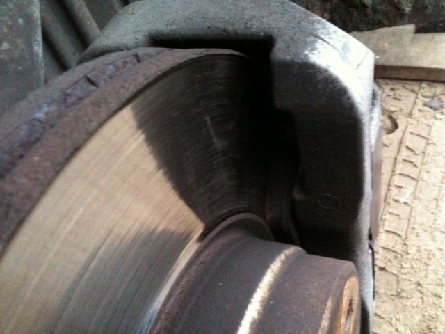

Keiciau siandien ratus,bet rankinio stabdziu kaladeliu nemaciau,trosas i desini rata ateina.

O kur tu jas nori pamatyti? nebent istengi matyti kiaurai metala :mrgreen:

Deras rašė:
Idomiai tu cia.. gal dar nori pasakyt, kad i kairi rata, net ir trosas neateina? :)
neisgooglinau jokios foto, kaip ten atrodo e60'to rankinio kaladeles, bet va dedu savo (E39) rankiniu kaladeliu foto:
is esmes, tai tas pats ir e60'tame - ant to, kas matosi nuotraukoje dedamas stabdziu diskas, ir prisukamas suportas.
dabar jau aisku, kur slepiasi tos rankinio kaladeles?
